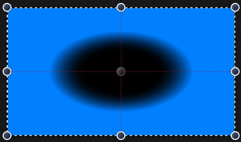

Ich habe eine homogen farbige Fläche mit einer Maske belegt, sodaß nur ein Ausschnitt dargestellt wird. Weicher Rand 50%.
Dann habe ich den Maskeneffekt kopiert und umgekehrt.

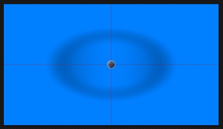

Wenn ich nun beide Bilder übereinander projiziere, erwarte ich eigentlich eine homogene Farbfläche.
Allerdings erscheint nur diese Fläche mit einem dunklen Übergang.
Hintergrund dieser "Konstruktion" ist, daß ich nur die innere Ellipse mit Effekten belegen möchte. Dabei soll kein Übergang zu sehen sein.

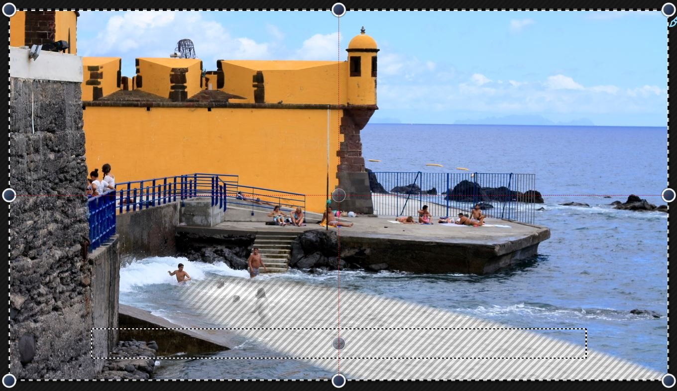

Ich habe das Bild einer Badebucht am Meer, von dem das Wasser sich während der Show bewegen soll. Hier im Bild nur beispielhaft ein kleiner Ausschnitt des Wassers.
Im restlichen Bild soll nichts passieren. Ich muß aber den Bereich, der sich wellenförmig bewegen soll ausblenden, da sonst Doppelbilder z.B. der Personen sichtbar sind.
Den Maskeneffekt dubliziere ich und kehre ihn um, sodaß die Bereiche identisch sind. Die weichen Ränder sind in der gleichen Prozentzahl.
Den Welleneffekt erzeuge ich durch die Einblendung "Wellen gerade", ohne Alphablending. Die Dauer der Einblendung erstreckt sich über die gesamte Zeit der Bilddarstellung. Der Effekt funktioniert sehr gut.
Bringe ich beide Bilder innerhalb des Kapitels gleichzeitig zur Darstellung, sehe ich allerdings leider einen dunklen Rand in der Übergangszone.
Mir ist keine Einstellung mit sanftem Übergang ohne dunkler Zone gelungen.
Ich hoffe, mich nun deutlicher ausgedrückt zu haben.

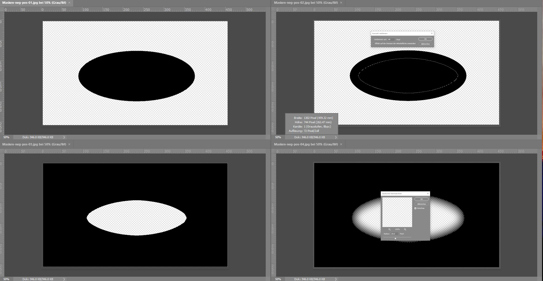

Ich habe mal mit Photoshop experimentiert:
weil nur Weichzeichnen und umkehren nicht funktionieren kann.
Meine Lösung:
1. Ovale Auswahl auf transparenter Ebene füllen mit Schwarz
2. Die gleiche Auswahl auf einer neuen transparenten Ebene mit Auswahl verkleinern um ca. 80px reduzieren.
3. Diese Auswahl umkehren und dann mit schwarz füllen.
4. Beide Ebenen 1 + 3 jeweils mit dem Gausschner Weichzeichner um 20% weichzeichnen.
So bekomme ich keinen Rand. Mit diesen Werten probieren.
Die  4 einzelnen Ebenen

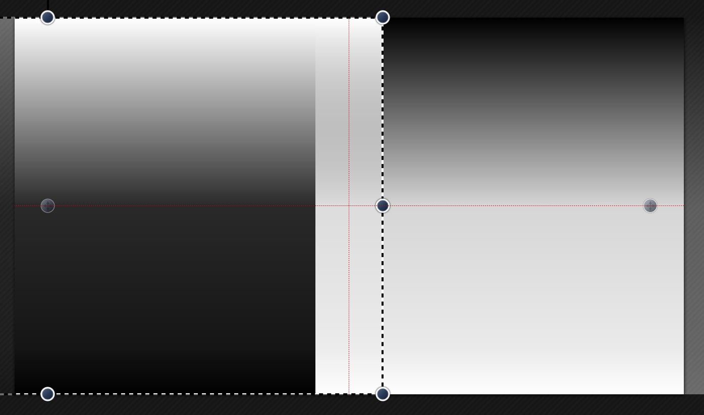

hier das erste und das zweite Bild gleichzeitig
die Überlappung zeigt einen homogenen Übergang
Allerdings habe ich in diesem Beispiel nicht die Maske umgekehrt, sondern den Farbverlauf.
Wenn ich in diesem Beispiel die Maske umkehre, sieht es so aus.
Es zeigt sich, daß Maske umkehren und Farbverlauf umkehren nicht zum gleichen Ergebnis führen. Und das verstehe ich nicht.
Ich habe in dem Beispiel mit dem weißen Farbverlauf festgestellt, daß dieser (also der Intensitätsverlauf von 100% auf 0%) für die Kanäle Rot, Grün und Blau unterschiedlich verläuft, also nicht für jede Farbe der gleiche Intensitätsverlauf über das Bild ist.
Hier die Farbverläufe der Kanäle (von links Rot dann Grün ganz rechts Blau)
Eigentlich sollte doch der Verlauf für jeden Farbkanal gleich sein, oder?

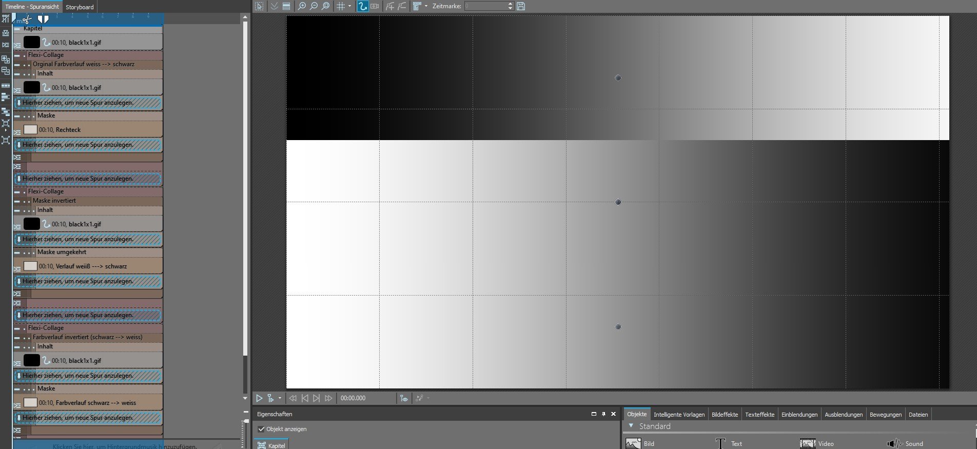

Ich habe Maske "Umkehren" und "Farbverlauf Umkehren" ebenfalls ausprobiert. Bei mir ist das Ergebnis absolut identisch.
Im folgenden Bild ergeben die Flexi-Collagen jeweils ein Drittel des Bildschirms vor einem weißen Hintergrund. Die erste Flexi-Collage (1. Streifen) zeigt das Ergebnis einer schwarzen Fläche mit einem weiß nach schwarz Verlauf als Maske. Die zweite Flexicollage (= Streifen) ist genauso aufgebaut, nur dass die Maske umgekehrt wurde. Die dritte Flexicollage (=3. Streifen) hat stattdessen einen umgekehrten Verlauf. Wie man sieht gibt es keinen Unterschied zwischen 2. und 3. Streifen.
Eine Wechsel des Kanals rot/blau/grün hat bei mir bei schwarz-weiß Masken ebenfalls keine Effekt.
Also alles so, wie es sein soll.
Dein Problem mit den Ellipsen ist m.E. folgendes: Bei Ellipsen haben in dem selben Pixeln halbtransparente Bereiche, halbtransparente Bereiche addieren sich aber nicht, sondern der Hintergrund (und wenn keiner eingefügt ist, dann schwarz) scheint immer durch.
