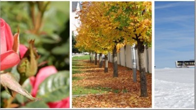

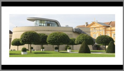

habe den Bildband getestet und folgendes festgestellt. Wenn du auf die Bilder den fertigen Bildeffekt "Dezenter weißer Rand" aus den Rahmen der Bildeffekte ziehst, sieht man in den Effekt-Eigenschaften "Rand-Rand-Schatten" - siehe Bild, daher auch die kleinere Darstellung des Hochkant-Bildes und schwarz leuchtet durch - 1. Bild mit dem fertigen Effekt.
Die Lösung ist, du deaktivierst in den Effekt-Eigenschaften den 2. Rand und den Schatten, dann ist das Ergebnis das 2. Bild - alles weiß.

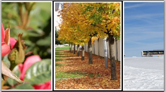

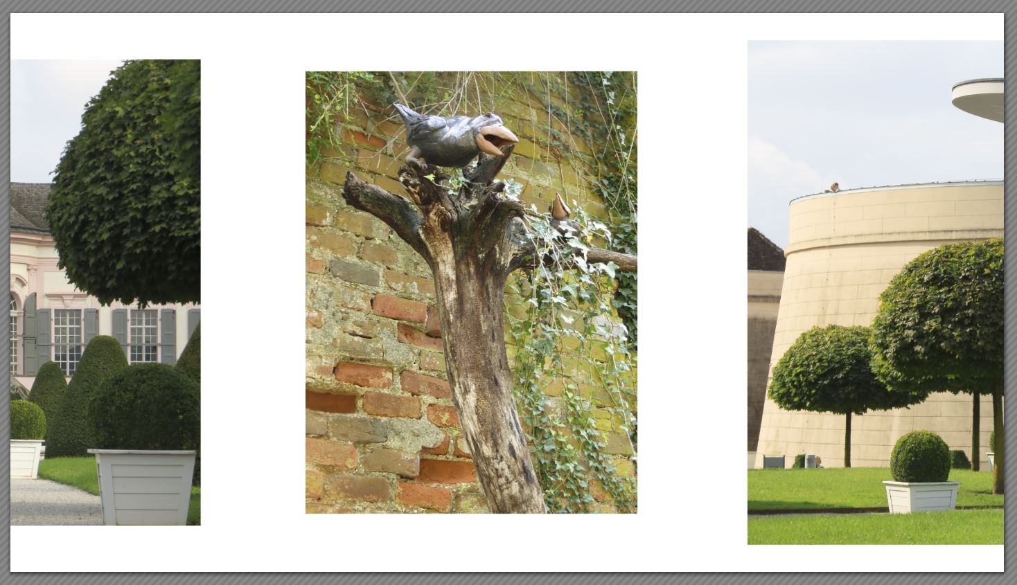

Das Problem ist, daß ein gleichmäßiger Rand (eingestellt in den Effekteigenschaften) bei der Präsentation nicht nicht wie eingestellt dargestellt wird.
Ich habe den Rand mal demonstrativ auf 2cm eingestellt. Im Vorschaubild sieht alles noch gut aus. In der Präsentation innerhalb des Objektes "Bildband" jedoch wird das Bild mit Rändern gezeigt, die in Abhängigkeit des Bildformates (z.B. 4:3 oder 16:9) unterschiedlich breit sind. Werden die Bilder solo und nicht an das Präsentationsformat angepasst mit dem Rand präsentiert, bleiben die gleichmäßigen Ränder erhalten. Die Flächen der Bildpräsentation, die nicht der Fläche des Bildformates entsprechen, bleiben dann in der Hintergrundfarbe. Werden die Bilder mittels Zuschnitt an das Präsentationsformat angepasst, werden sie dann auch bei der Solopräsentation wie im Bildband mit unterschiedlichen Randbreiten dargestellt (allerdings unabhängig vom Bildformat).
Meine Lösung ist erstmal, die Ränder der Bilder in dem Objekt "Bildband" für die vertikalen und horizontalen Seiten unterschiedlich breit einzustellen, damit diese in der Präsentation gleich breit erscheinen. Nicht schön, aber ich sehe keine andere Lösung.
