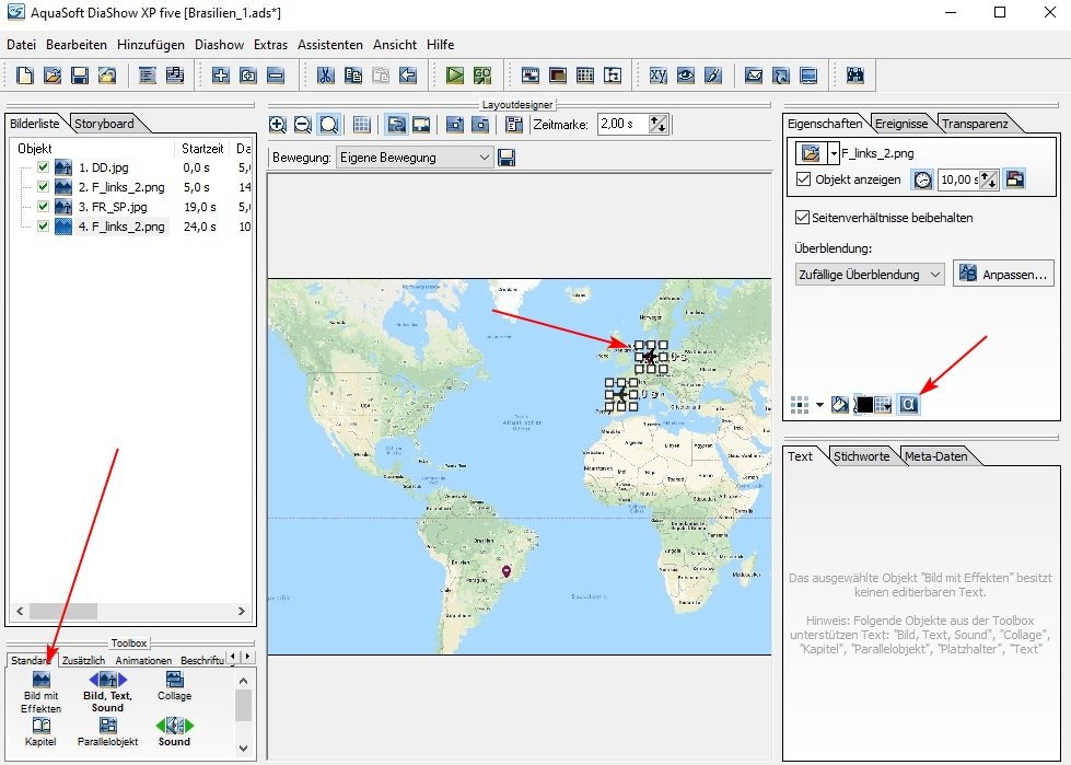

ich arbeite mit DiaShow XP fire und versuche ein Objekt zu drehen, aber ohne Erfolg.
"Bild mit Effekten" Flugzeug hinzugefügt, Flugzeug markiert mit "Alphakanal" aktiviert.
Flugzeug verkleinert.
Aber ich kann das Flugzeug nicht drehen.
Woran kann das liegen ?
Gruss Werner

Die DiaShow XP five unterstützt keine Drehungen.
Darf ich fragen, wann Sie das Programm erworben haben?
Ich empfehle auf jeden Fall ein Upgrade auf eine aktuelle Version.

Das Handbuch ist für DiaShow XP five und DiaShow Studio 5.
Drehungen gibt es nur in DiaShow Studio 5. Darauf wird an verschiedenen Stellen im Buch hingewiesen, u.a. am Beginn des Kapitels 2.5 Drehungen ab Seite 18.

habe über meinen Kunden Login die aktuellste Version geladen.
Ich habe die Flugzeuge mit einem Fotobearbeitungsprogramm in den gewünschten Winkel gebracht.
Somit komme ich auch ohne Drehung des Programm aus.
Vielen Dank.
Gruss Werner
