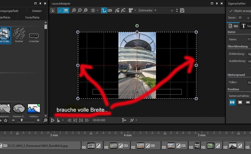

Hallo zusammen!
habe seit kurzem dieses tolle Programm am Rechner und bin fleißig am Testen.
Über die Möglichkeit in einemm 16:9 Projekt ein Hochformatbild (Kapitelobjekt?) einzubinden das die volle Breite des Bildes nutzt und ich eine Panoramafahrt zum Beispiel von unter nach oben realisieren kann, darüber habe ich nichts gefunden, geht das überhaupt oder werden Hochformatbilder immer in ihrer Höhe voll dargestellt?
Gibt es Lösungen?
Danke mal im Voraus!

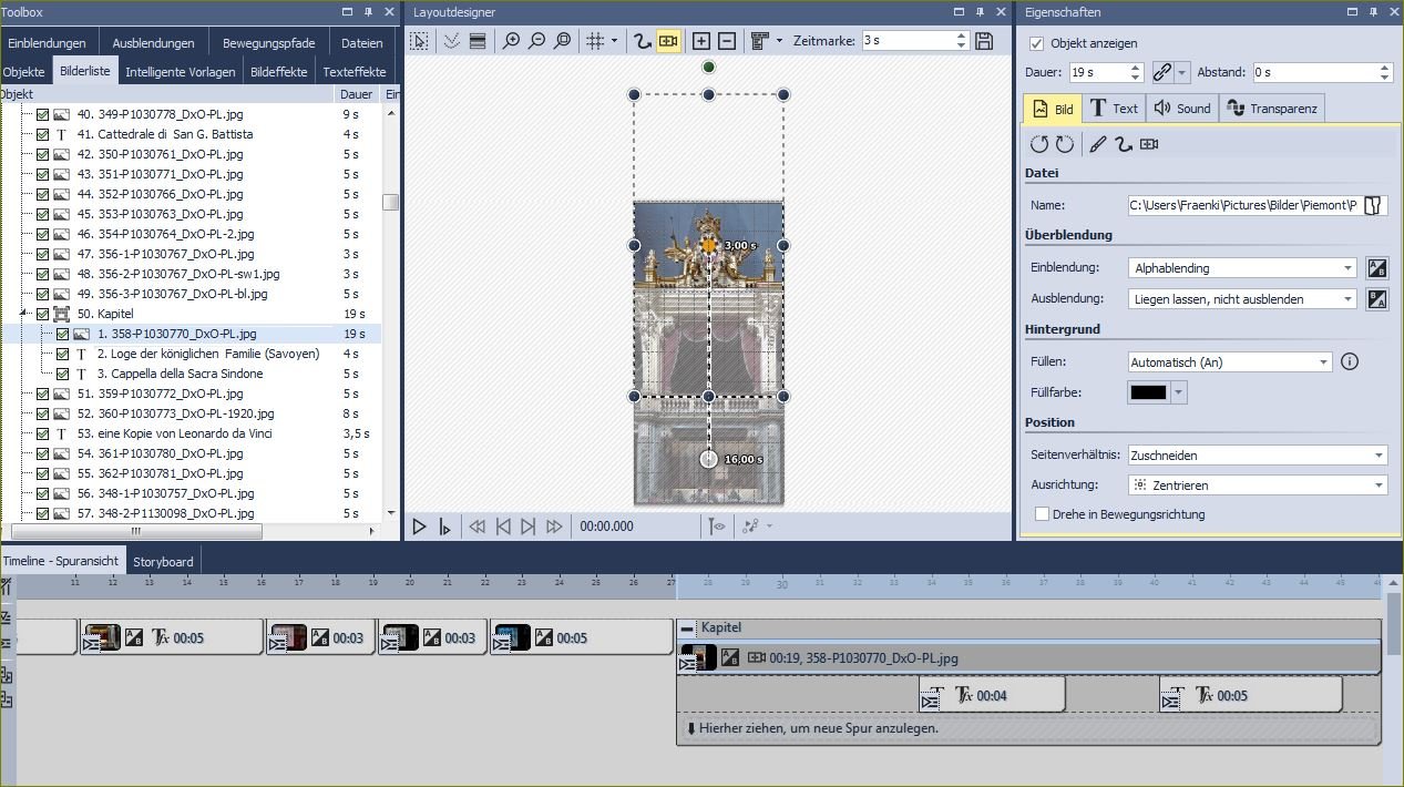

Re: Hochformat-Panoramaschwenk 16:9 volle Breite?
Hallo Ehwill,
anhand des Beispiels im Anhang ist es sehr einfach ein
vertikales Bild von oben nach unten laufen zu lassen.
Wenn es von unten nach oben laufen soll, ist die 1. BM
umgekehrt an der Stelle zu setzen, wo jetzt 16s steht,
d.h. den Rahmen fürs Bild von unten beginnen.
Die Zeiten sind beliebig einzustellen, daß es halt flüssig
wirkt. Und das Seitenverhältnis auf Zuschneiden stellen!
Wenn Du Text dazu brauchst, das Ganze in ein Kapitel legen
und entsprechend plazieren!
Servus, Hans F.
