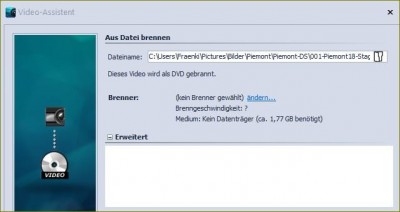

nach längerer Zeit wollte ich eine fertige DS als DVD-Video aus einer
.mpg-Datei brennen.
Unter dem Assistenten/aus Datei brennen erscheint kein Brenner und
unter ändern auch nichts; beim Klicken auf Brenneinstellungen zurück-
stellen flackert nur der AS-Logo.

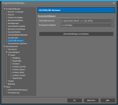

Derselbe Vorgang mit Ultimate 10 ist ohne Probleme, weil das Brenner-
LW auto. eingetragnen wird, siehe Anhänge!
Der Dateianhang Brennen-S10.JPG existiert nicht mehr.
Brennen-S10
Brennen-S10
Was ist die Ursache?

ja klar sollte das auch aus Stages 10 heraus gehen. Habe ich allerdings noch nie probiert, da ich das Brennmodul der DS nicht nutze. Ist der Brenner denn unter den Programmeinstellungen zu sehen?

In der Programmeinstellung ist der Brenner auch nicht da, man kann ihn
auch nicht suchen/auswählen; er ist in Stages10 nicht vorhanden, in U10 jedoch schon!
