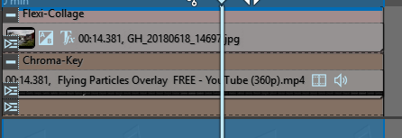

Ich habe das gerade einmal mit dem Video aus deinem Link ausprobiert. Bei mir funktioniert es folgendermaßen:
Wichtig sind dabei die Einstellungen. Ich habe für das Live Objekt Chroma-Key folgende gewählt:
  • Toleranz=45%
  • Übergang=30%
  • Color-Key=schwarz
Das Bild und das Video hat keine Einblendung. Die Flexicollage kann eine beliebige Einblendung haben.
