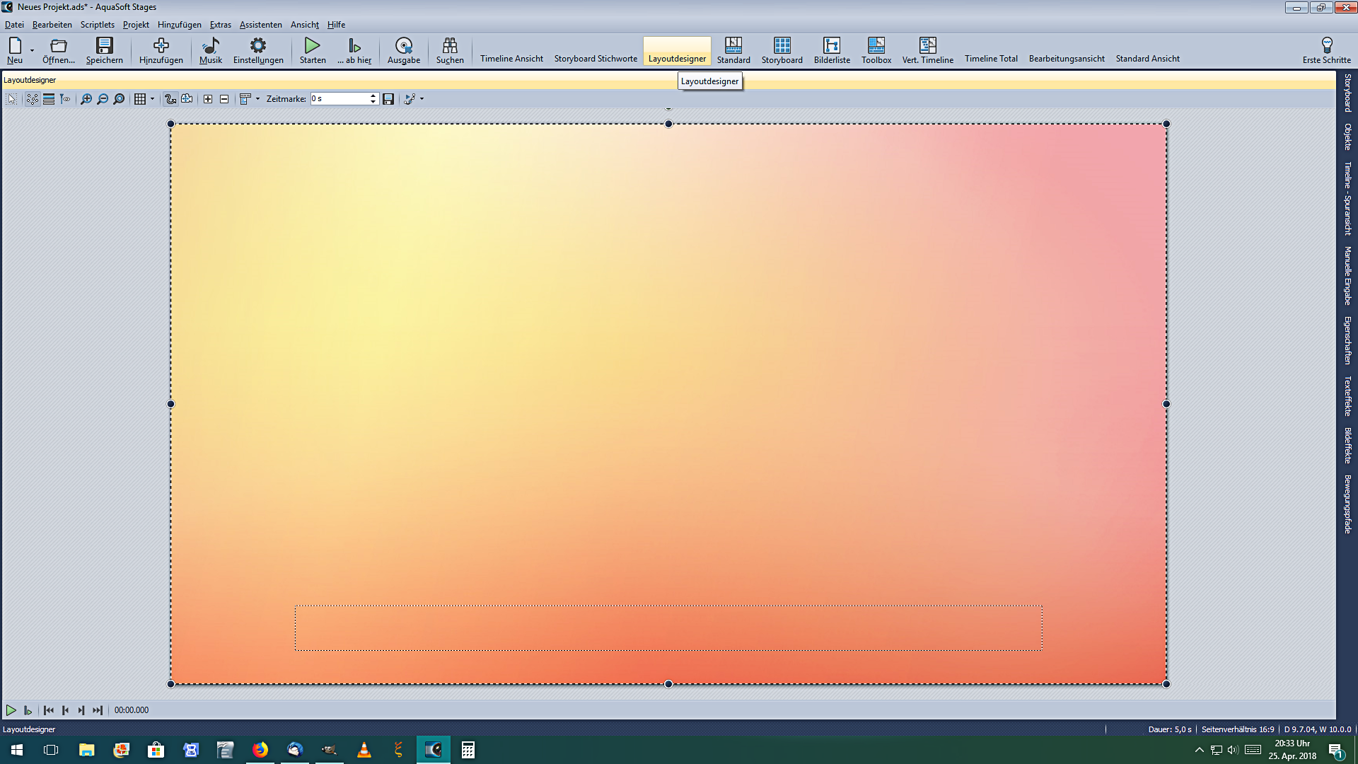

Hallo Tourist
Ich zeige Dir mal meine größte Layoutdesigner Ansicht welche ich bei genauen Arbeiten z.B.: der Routenanimation (um das bestmöglichste Ergebnis zu erhalten) benutze. Damit habe ich den ganzen Bildschirm zur Verfügung (kann ihn auch noch zoomen) und die Steuerelemente befinden sich senkrecht, versteckt, an der rechten Seitenkante, durch überziehen mit der Maus kann man sie öffnen.
Vielleicht meinst Du so etwas in der Art
die Bildschirm - Ansicht kannst Du nach Deinem Ermessen umstellen.
VGr. Roland
