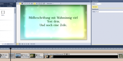

Mir ist aufgefallen, dass ich in der Vorlage "Familie" in Kombination mit dem Pause-Objekt den Text "Bildbeschriftung mit Wahnsinnig viel Text drin und noch eine Zeile" bekomme.
Ich habe weder in der Vorlage "Familie" noch im Pause-Objekt irgendwo den Text gefunden und irgendwie stell ich mir jetzt schon die erstaunten Blicke bei meinen Gästen vor, wenn ich den Text nicht entfernen kann. Wenn ich in anderen Teilen meiner Präsentation (ohne die Vorlage) eine Pause einfüge, erscheint dieser Text nicht.
Ich arbeite mit Diashow 10 Premium (und kann deswegen die Vorlage nicht bearbeiten).
Vielen Dank für eure Hilfe!

Das ist eindeutig ein Bug. Wir haben diesen aufgenommen (#13908).
Beiträge: 4058
Re: Vorlage Familie und Pause
Grundsätzlich lässt sich aber sagen, dass Pause-Objekte in Intelligenten Vorlagen derzeit nicht unterstützt werden.
Sie können stattdessen eine Texttafel mit oder ohne Text einbauen.

Danke!
