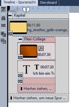

- Füge ein Kapitel ein
- in die erste Spur des Kapitels fügst du dein Hintergrundbild ein
- in die 2. Spur des Kapitels fügst du eine FlexiCollage ein
- In die 1. Spur der FlexiCollage fügst du deine Bauchbinde ( eine ferige oder einen Farbbalken) ein.
- Die Bauchbinde bringst du in die gewünschte Position und fügst die gewünschte Transparenz zu
- In die 2. Spur der FlexiCollage kommt dein Text, den du entspechend über der Bauchbinde ausrichtest.
- Bauchbinde und Text ohne Einblendung bzw Animation
Das sollte in etwa so aussehen:

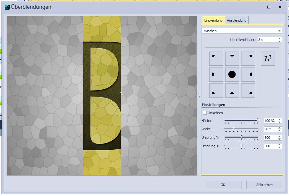

- Dann fügst du der FlexiCollage die Einblendung "Wischen" zu.
Die Einstellungen kannst du dem folgenden Bild entnehmen.
Der Bauchbinde kannst du auch auf Wunsch links und rechts transparent auslaufen lassen, in dem du ihr den Bildeffekt >Maske > Abblenden vertikal zuweist.

Man kann das Ganze sogar ohne Flexi-Collage erreichen:
wenn man für die Bauchbinde ein Bildobjekt mit der genannten"Wischen"-Überblendung verwendet
und bei dessen eigenem Text als Animation "Mit Bild einblenden" wählt.

Hab jetzt mal die Lösung von Werni probiert.
funktioniert perfekt!
Vielen Dank für die superschnelle Hilfe!!!
Im Nachhinein versteh ich gar nicht, warum ich da nicht selber drauf
gekommen bin...
Mit der Flexi Collage und Kapitel hatte ich auch schon probiert, aber irgendwo
hat dann immer ein Detail nicht gepasst.
