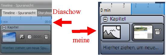

In der Diashow wird zunächst aus der Toolbox ein Kapitel eingefügt, ok
Dann wird ein Bild eingefügt. In der Diashow liegt das "über" dem Kapitel.
Bei mir liegt das neben dem Kapitel.
Ich habe das Kapitel angeklickt und dann ein Bild eingefügt
Wie bekomme ich das Bild, wie in der Diashow, auf das Kapitel?
Discipuli

Für mehrere Spuren braucht es immer ein Kapitel.
wenn Du also ein Bild über einem Kapitel einfügen willst, sind folgende Schritte nötig:
1. Ein Kapitel einfügen.
2. Bild in dieses Kapitel einfügen.
3. in der Spur unter diesem Bild nochmals ein Kapitel einfügen.
4. in dieses Kapitel können ebenso wie ins 1. Kapitel weitere Bilder eingefügt werden.

discipuli hat geschrieben:Wie bekomme ich das Bild, wie in der Diashow, auf das Kapitel?
Das Bildobjekt muss per Drag&Drop in das Kapitel gezogen werden. Bei Doppelklick landet es hinter dem fokussierten Objekt.

Ich danke Euch für die Antworten.
In dem Video wurde ein Schritt nicht beschrieben,
dass das Bild noch in das Kapitel zu schieben ist.
