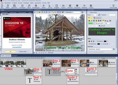

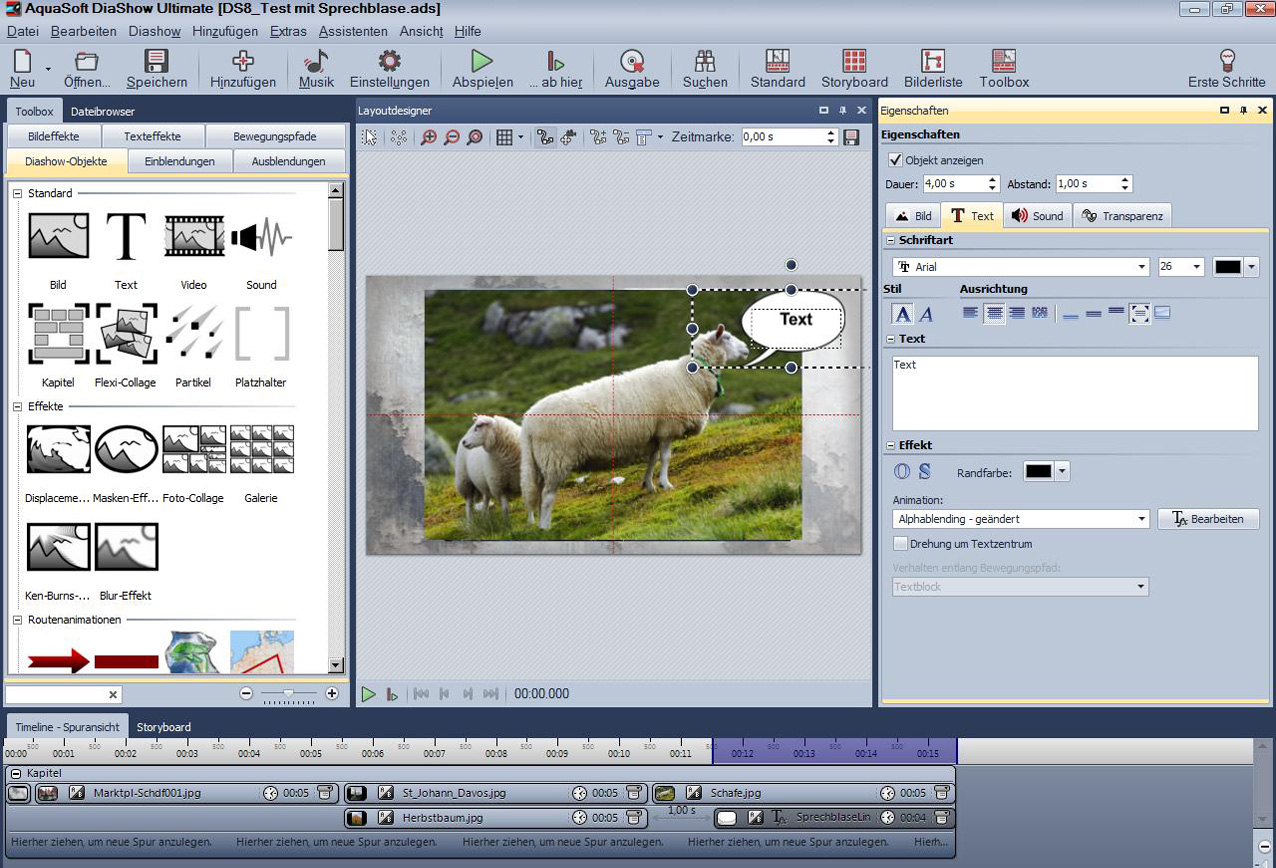

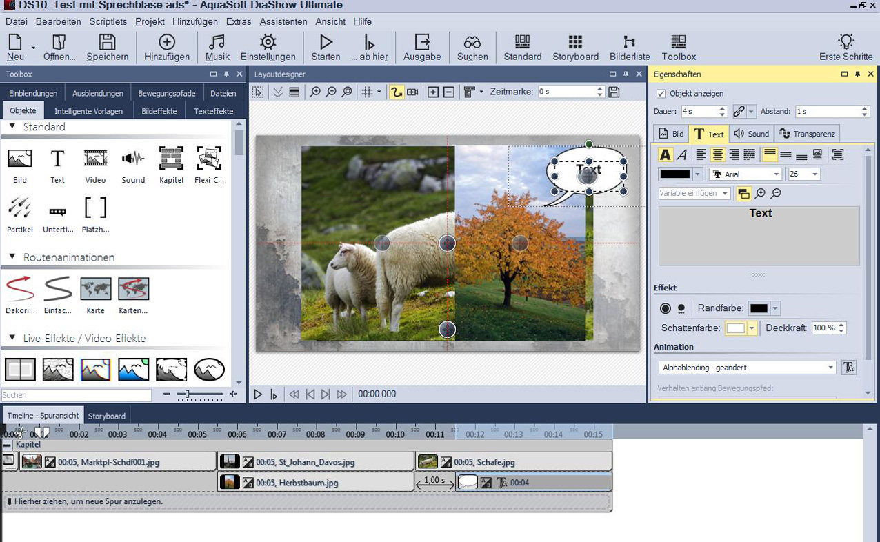

Hallo Forumsgemeinde,
Zufälligerweise bin ich auf ein, meiner Meinung nach, nicht korrektes Verhalten in der DS 10 gestoßen. Folgende Test-Situation: In einem Kapitel liegen in der 1. Spur drei Bildobjekte. Unter dem 2. Objekt liegt in der 2. Spur ein weiteres Bildobjekt. Danach, auch in der 2. Spur, ist ein Textobjekt oder Sprechblase eingefügt.
Wird nun in der Timeline das Textobjekt oder die Sprechblasen angewählt (aktiviert), so ist im Layoutdesigner das Bildobjekt vor dem Textobjekt sichtbar (Anhang: DS10_Test 1). Zum genauen positionieren des Textes, vor allem der Sprechblasen, müsste doch das Objekt in der 1. Spur direkt über dem Text bzw. Sprechblasen im Layoutdesigner sichtbar sein. So ist es zumindest in der DS8 der Fall (Anhang: DS8_Test 1).
Fügt man das Bildobjekt in ein Kapitel ein und den Text in die 2. Spur des Kapitels, dann werden die Objekte korrekt im Layoutdesigner sichtbar. Dies wäre zwar eine Notlösung, aber bei mehreren Textobjekten bzw. Sprechblasen hintereinander würde der ganze Aufbau doch sehr stark „verkapitelisiert“.
Ich bin mir nicht sicher, ob dies nur bei meinem VISTA und WIN 7-Rechner sich so darstellt. Kann vielleicht von Euch diesen kleinen Aufbau mal nachvollziehen? Für Eure Antworten bedanke ich mich bereits im Voraus.
Dieses Verhalten habe ich bereits an den AS-Support gemeldet und will dies prüfen.
Gruß Gerold

Kann ich für Diashow Ultimate 9 und Stages 10 bestätigen und kommt auch mir nicht richtig vor. Der Workaround besteht deshalb darin, das Bild mit der Sprechblase in ein neues Kapitel einzufügen, dann siehst Du das Bild vollständig und kannst die Sprechblase passend positionieren.

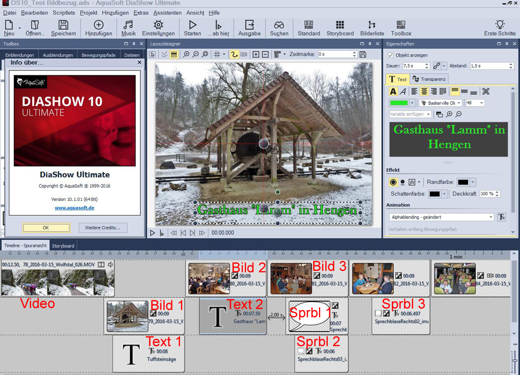

Auch ich arbeite mit der neuesten Version 10.1.01 und so wie ich das sehe, ist dieses Problem bei dieser Version leider noch nicht behoben und die Meldung des Problems als Erledigt zu voreilig.
Zur Verdeutlichung was ich mit der Zuordnung von einem Text zu einem Bild meine, habe ich nochmals einen Screenshot mit stark vergrößerter Timeline beigefügt.
Unter dem Video in Spur 1 ist ein Bild (Bild 1) in Spur 2 eingefügt und zwar zwecks verschwommenen Übergangs um 1sec. vor Ende des Videos. Der in Spur 3 unter Bild 1 eingefügte Text 1 wird noch korrekt in Bezug zu Bild 1 angezeigt.
Doch wie Du im Screenshot sehen kannst, wird der Text 2, der zu Bild 2 gehört, auch dem Bild 1 zugeordnet. Selbst wenn die Sprechblasen 1 u.2, die zu Bild 3 gehören, aktiviert werden, ist das Bild 1 im Hintergrund, und nicht Bild 3. Deshalb ist eine Personenbezogene Zuordnung nicht möglich.
Natürlich kann man jede Bild /Text-Kombination in ein eigenes Kapitel integrieren. Doch die Zeitlänge eines Kapitels wird nicht angezeigt, und lässt sich beeinflussen, wenn man das Kapitel öffnet und den Zeitfaktor im Bild verändert. Dies wiederum hat zur Folge, dass die Timeline zu klein werden könnte.
Texte könnte man auch in das Textfenster direkt ins Bild integrieren. Doch dieser Text lässt sich nicht über mehrere Bilder ausdehnen, was bei einem separat eingefügten Text der Fall ist.
Diese, meiner Meinung nach und für meine Anwendungen nachteilige Bearbeitungsmethode in der DS 10, war in der DS 8 besser gelöst. Ich bin der Meinung, dass dieser Anzeigeverhalten auch in die DS10 eingearbeitet werden sollte.
Beim Abspielen der Show werden die Elemente jedoch in jedem Fall korrekt wiedergegeben.

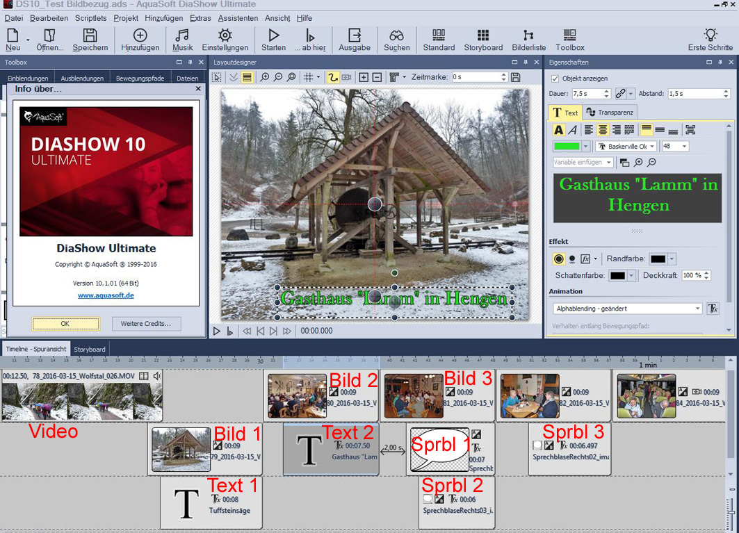

Das Problem des Bild/Textbezugs ist leider in der neuesten Version 10.1.01 noch nicht behoben und die Einstufung des Problems als Erledigt zu voreilig. Deshalb lasse ich den Beitrag wieder aufleben. Auch ich arbeite mit der neuesten Version 10.1.01.
Doch wie im Screenshot zu sehen ist, wird der Text 2, der zu Bild 2 gehört, auch dem Bild 1 zugeordnet. Selbst wenn die Sprechblasen 1 u.2, die zu Bild 3 gehören, aktiviert werden, ist das Bild 1 im Hintergrund, und nicht Bild 3. Deshalb ist eine Personenbezogene Zuordnung nicht möglich.
Natürlich kann man jede Bild /Text-Kombination in ein eigenes Kapitel integrieren. Doch die Zeitlänge eines Kapitels wird nicht angezeigt, und lässt sich nur beeinflussen, wenn man das Kapitel öffnet und den Zeitfaktor im Bild verändert. Dies wiederum hat zur Folge, dass die Timeline zu klein werden könnte.
Gruß Gerold
