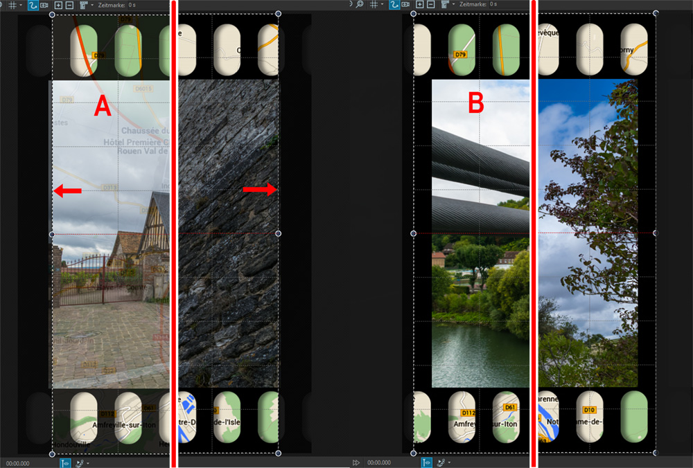

Wenn ich den Filmstreifen mit 4 - 7 Bilder à 8 sec (heruntergerechnet) bestücke, läuft dieser problemlos.
Mich stört aber dass das 1. Bild links keinen Filmstreifen-Anfang und das letzte Bild kein Filmstreifen-Ende besitzt.
Meine Vorstellung sicher je 1/2 des senkrechten Trennstreifen zwischen den Bildern.
Kann ich das verändern / anpassen?
A = istzustand / B = so hätte ich es gern

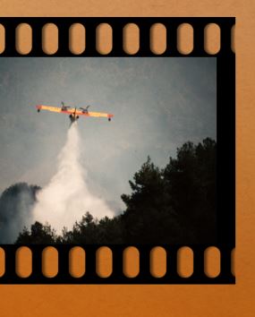

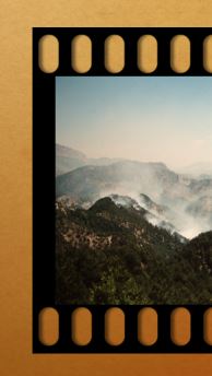

Beitrag von kdww »
Version 10.0.13 64Bit
Hier mal die Screenshots dazu, wie es bei mir aktuell aussieht:

Wenn ich den Filmstreifen formatfüllend nutze, also die Größe nicht verändere, werden die schwarzen Begrenzungsstreifen am Anfang und am Ende nicht angezeigt. Verschiebe ich z.B den Filmstreifen in Originalgröße im Layoutdesigner etwas nach rechts, wird (Einstellung: Verschiebung nach links) der linke schwarze Streifen zu Beginn angezeigt.
Wird der Filmstreifen im Layoutfenster etwas verkleinert, werden beide schwarze Streifen angezeigt.
Werni

Danke allen für Ihre Hilfe.
Ich bin mittlerweile mit diversen Übungen (Bildformat von 16:9 bis 4:3 und zurück) erfolglos geblieben, bis ich festgestellt habe, dass der Filmstreifen im Layoutdesigner (Manuelle Eingabe) zwar mittig x=500 ; y = 500 bleibt,
aber die Länge und Breite nicht 1000 sein sollten, da sonst wie Werni ebenfalls festgestellt hat die Ränder links und Rechts abgeschnitten werden.
Mein "Ideal Mass" liegt bei 920 ev. 930 sowohl für Länge als auch Breite.
