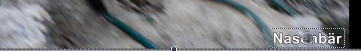

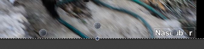

In Feldern wie z.B. %IPTCImageHeadline% werden Umlaute, Akzente u.ä. i Layoutdesigner/Texteditior falsch, d.h. als nicht druckbares Zeichen in Form eines Quadrats dargestellt. In Lightroom und anderen Programmen werden die Zeichen jedoch richtig dargestellt.
Wenn ich den Text aus dem Ausgangsprogramm mit Copy/Paste übernehme, werden die Zeichen jedoch richtig wieder gegeben.

Ergänzung zu meiner Fehlermeldung:
In Diashow 9 werden die Umlaute, Akzente etc. richtig angezeigt.

Re: Umlaute in IPTC-Daten
In der Metadatenansicht werden die Texte im Abschnitt XMP (z.B. title, description) korrekt wiedergegeben, im Abschnitt IPTC nicht.
In dem Bild, sind die Beschriftungen falsch in den Metadaten abgespeichert. Sie sind mit UTF8 kodiert aber als ASCII abgespeichert. Es gibt scheinbar Programme, die die Daten falsch in die JPEGs schreiben. Wir haben für das nächste Update einen Mechanismus integriert, der die Kodierung auch in einem solchen Fall korrekt ermittelt.
In der DiaShow 9 hatten wir noch einen anderen EXIF/IPTC-Reader und damals auch bereits einen ähnlichen Workaround integrieren müssen.
