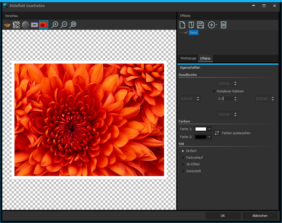

Wenn das nur ein einfacher weißer (oder auch andersfarbiger) Rahmen sein soll, können Sie es
statt dessen auch mit einem Rand versuchen. Dort sind dann die Randstärken standardmäßig gleich.

Hallo Frau Thaler!
Da muß ich mich jetzt etwas spielen. Bis jetzt habe ich noch nie das interne Bildbearbeitungsprogramm von Aquasoft benützt, sondern nur die externen (Lightroom, DxO, Gimp). Jetzt bin ich ganz erstaunt, was man mit eurem Programm alles anfangen kann.
Vielen Dank für die Infos.
