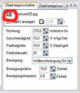

Wenn Sie mehrere Bilder in ein Partikelobjekt einfügen wollen, sollten Sie beim Hineinziehen des Objekts kein Bild auswählen, da die gewünschten Bilder in den Objekteigenschaften hinzugefügt werden müssen, indem Sie auf das kleine Ordnersymbol klicken (siehe Screenshot).
Screenshot Objekteigenschaften

Danke Herr Redlich - gute Erklärung - sollte vielleicht auch in der Aufklärung "...mit kleinen Schritten..." sein...

Hallo Echidna, Wolke 36 und Herr Redlich,
herzlichen Dank für eure Antworten.
Alles OK - funtkioniert suuuper.
