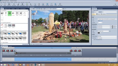

Hallo AllroadAllroad hat geschrieben:Frage: Welche Einstellungen benötige ich, um auch den Übergang von Video auf Bild gleichmäßig ineinander zu haben?
Im diesem Fall brauchst Du zwei Spuren in der Timeline also mit Kapitel arbeiten und überlappen
siehe Screenshot
alle Bilder Einblendung 2sek, das Video Ein+Ausblendung 2sek
das 3. Bild habe ich 2sek länger gelassen um die Anzeigezeit des Bildes nicht zu kürzen
