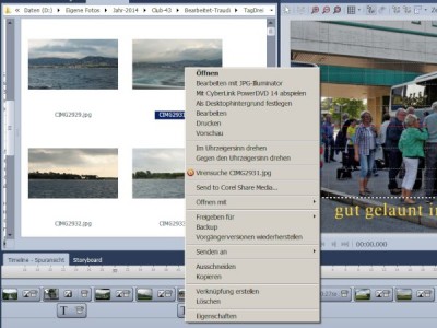

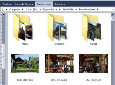

Hallo zusammen,
im Dateibrowser der Version 8 ist es möglich, per Rechtsklick die windowsübliche Funktion "Offnen mit..." oder auch "Löschen" aufzurufen. Leider zeigte sich nach der Installation der Demo, dass diese Möglichkeit in der Version 9 nicht mehr vorhanden ist.
Meine Arbeitsweise "verlangt" jedoch nach dieser Funktion, so dass ich nach wie vor mit der Version 8 unterwegs bin. So lange ich darauf verzichten muss, bin auch nicht bereit, für ein Update Geld auszugeben. Hab deswegen auch Aquasoft angeschrieben und verfolge die Versionsgeschichte. Doch leider hat sich in dieser Richtung noch nichts getan. Ich kann's allerdings nicht im Programm direkt kontrollieren, denn die Demozeit ist längst abgelaufen.
Darum meine Frage an Euch, ob im Dateibrowser die Funktion "Öffnen mit..." inzwischen wieder enthalten ist.
Ich weiß ja, dass auch in der DS-Software eine Bildbearbeitung enthalten ist, doch die liegt mir nicht. Ich bin den JPG-Illuminator gewöhnt und brauche da sehr oft die Schattenaufhellung. Das wiederum ist in der Aquasoft-Bildbearbeitung leider nicht enthalten. Zeigt sich ja oft erst nach dem Einfügen eines Bildes, dass es im Vergleich zum vorherigen oder nächsten wegen diverser Abweichungen korrigiert werden muss. Meist sollte die Änderung dann auch in der Originaldatei wirksam werden. Nun ist nicht einzusehen, dass in einer neueren Programmversion auf solch liebgewordene Bearbeitungsschritte nur noch umständlich zugegriffen werden kann.
Grüße, Heinz

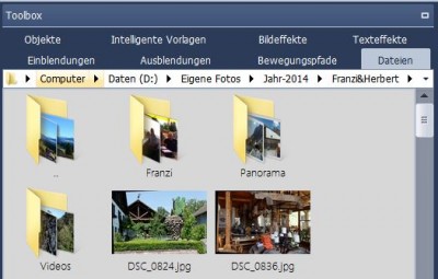

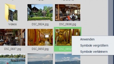

Hallo Ingenius,
überraschenderweise gelang es mir, nochmals die Demo zu installieren und laufen zu lassen. Hab hier die beiden Screenshots Kontext-08 und -09 angehängt.
Ich sehe da in 08 alle gewünschten Funktionen und in 09 nur drei und darunter kein "Öffnen mit..."
Mich würde die Version 9 schon interessieren, aber nicht mit diesem abgespeckten Kontextmenü. Sicher haben sich die Programmierer einiges angetan, um das Windows-Kontextmenü durch eine eigene Lösung zu ersetzen. Aber für mich ging dieser Schuss nach hinten los... ;-)
Grüße, Heinz

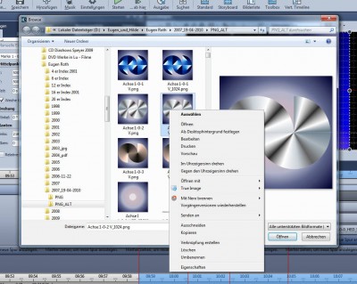

Bei mir sieht das in der V9.5.16 und in Stages 9.5.16 so aus wie im Anhang dargestellt.
Es fällt mir jedoch auf, dass Du im ersten Bild eine ganz andere Darstellung der Bilder hast. Dieses Auswahlkästchen oben links kenne ich zwar aus anderen Programmen, habe es (wissentlich) in der DS noch nie gesehen. Reden wir also tatsächlich über identische Auswahlmenüs an derselben Stelle angeklickt? Mein Klick stammt aus dem Eigenschaftenfenster, erscheint jedoch auch immer dann, wenn ich über das dicke Plus versuche, ein Bild hinzuzufügen.

Re: Rechtsklick im Dateibrowser
Beitrag von UHS »
Guten Morgen,
ich kann beide Ansichten bestätigen.
Die Ansicht von Heinz erhalte ich, wenn ich Dateien über "Toolbox-Dateien" hinzufüge.
Füge ich jedoch über das große +(PLUS) Dateien hinzu, dann habe ich die Ansicht von Ingenius.

HelmutS hat völlig recht. Bis zur V8 gab es in der Toolbox einen eigenständigen Reiter Dateibrowser. Seit der Version 9 ist dieser als einer der Reiter Datei in die Toolbox gewandert, eigentlich schlüssig. Er ist versehen mit den ganz normalen Auswahlmenüs der anderen Gruppen der Toolbox. Wenn also das große Untermenü gefordert ist, einfach das Plus zum Einfügen der Dateien verwenden (ich habe nebenbei immer den Win-Explorer geöffnet und arbeite mit diesem, Bild raussuchen und mit der Maus in die Timeline schieben). Oder im Eigenschaftenfenster den Dialog für die eingefügte Datei bzw. das Einfügen von Dateien verwenden.
@Heinz, somit wäre alles noch da, Du hättest also alle Möglichkeiten der Bearbeitung wie bisher auch aus dem Diashow-Programm heraus, also keine Einschränkungen. Du könntest auch die neuen Funktionen der V9 bzw. Stages nutzen.

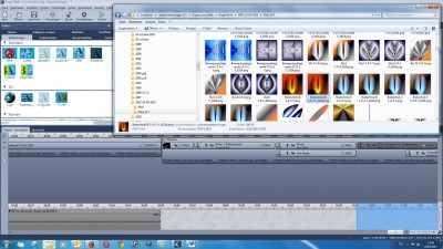

Hallo Heinz,
so ganz kann ich Dir leider nicht folgen. Ich habe auch das Diashowprogramm immer in der Vollbilddarstellung. Ich will ja sehen können, was ich mache (das Alter, die Brille... :wink: ). Nebenbei habe ich immer den Win-Explorer geöffnet in einer eigenen, für mich passenden Skalierung. Benötige ich ein Bild oder Bilder, so liegen diese exakt einen Klick in die Taskleiste entfernt. Das Explorer-Fenster schiebt sich über das DS-Fenster. Dort kann ich dann alles machen, einschließlich der Rechtsklicks. Im Hintergrund ist i.d.R. auch noch Gimp offen, Word sowieso, da meine Bilder von dort kommen. Und so kann ich blitzschnell (o.k., so schnell wie der Rechner eben ist) zwischen den Anwendungen hin- und herschalten. Dass mir das DS-Programm die Explorer-Funktionalität gar nicht (mehr - in Bezug auf die Toolbox) bietet, ist mir erst aufgefallen, als Du es erwähntest. Und in die Toolbox müsstest Du ja auch extra Klicken, um den Explorer von dort aufzurufen. Aktuell verstehe ich die genaue Lage des Problems noch nicht. Wenn es gar nicht ginge oder nur mit großen Verrenkungen, wäre ich sofort bei Dir. So aber musst Du doch nur an Position B des Bildschirms statt wie bisher bis zur Version 8 auf Position A am Bildschirm klicken. Oder sehe ich das zu einfach?
Dem Win-Explorer kann ich übrigens mitgeben, mit welchem Vorzugsprogramm ich eine Datei öffnen möchte. Bringt er von Hause aus mit.
Geöffnetes Diashowprogramm mit überlagertem Explorer-Fenster
