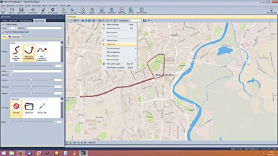

Hallo TravellerTraveller hat geschrieben:Die Ausrichtung der "Laufende Linie" + Straßenkarte + Text im Layoutdesigner stimmen nicht überein mit dem abgespielten. Dh. Der Player stimmt nicht mit dem Layoutdesigner zusammen. Irgendwo werden da hunderte Pixel verschoben!
das Problem ist mir bis jetzt noch nicht aufgefallen, ich habe aber heute mal eine neue Linie erstellt und es ist alles ok, ich kann keinen Fehler erkennen
Traveller hat geschrieben:Ich will eine Route zwichnen mit der "Laufende Linie" (Pfeil große Kugelsegemente) entlang einer Straße laufen lassen. Ein genaues Nachlaufen der Straße ist schier unmöglich!
das kann ich auch so nicht bestätigen, wie Du auf meinem Screenshot siehst geht es sogar auf einer Straße mit hin und her fahren
VGr. Roland
