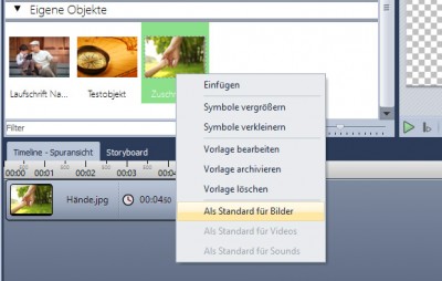

Derweil könnten Sie Folgendes probieren:
Ziehen Sie ein Bild-Objekt in die Timeline und stellen Sie unter "Eigenschaften" - "Position" die Option "Zuschneiden" ein.
Ziehen Sie das Bild-Objekt jetzt in die Toolbox und speichern Sie dann eine eigene Vorlage ab (http://www.aquasoft.de/help/diashow9/thirdtopic2.htm).
In der Toolbox müsste sich nun unter "Diashow-Objekt" "Eigene Vorlage" Ihre Vorlage befinden.
Klicken Sie mit der rechten Maustaste darauf und wählen Sie "Als Standard für Bilder".
