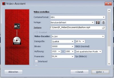

Ich verwende bei der DS die HD-TV Einstellungen 1920x1080 da bereits die meisten Beamer diese Auflösung bieten, wenn mal nicht, kann ein "schwächerer, älterer" Beamer das in seiner Auflösung trotzdem zeigen.
Bis dato bin ich damit gut gefahren.
Hochrechnen ist immer schlechter. (von 1024 x 768 auf 1920 x 1080).

Hallo Fläcky,
was heißt das nun genau? Ich benutze ja Video Assistenten. Da ich die Auflösung in wohl fast jedem Containerformat vorgeben kann, würde ich MP4 wählen. Alle anderen Einstellungen so lassen? Mal ehrlich, wie viele DiaShow-Anwender kennen sich mit den ganzen Einstellmöglichkeiten aus. Keine Ahnung wie sich eine Änderung einer Komponente auswirkt. Oder gibt es diesbezüglich noch eine einfachere Ausgabemöglichkeit? Ohne Bitrate und so?
Gruß, der Jürgen
Gruß, der Jürgen

Hallo Jürgen meine Einstellungen:
