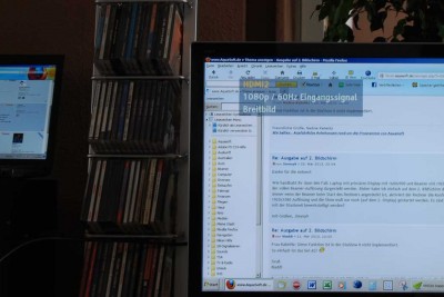

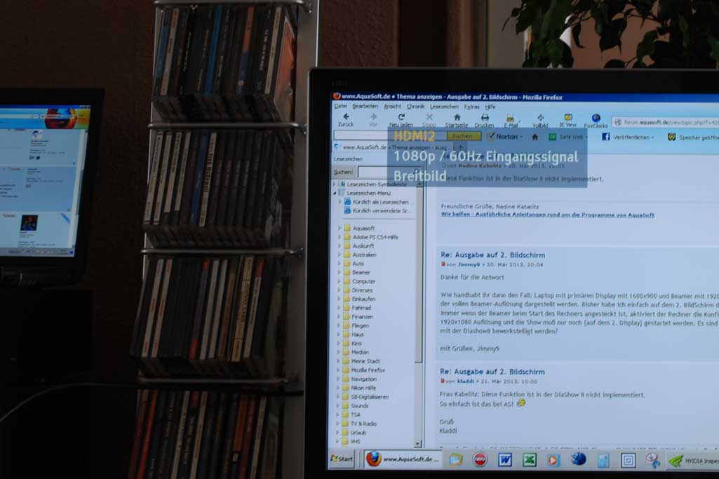

Hallo Jimmy9,
auch wenn Frau Kabelitz meint (Zitat: Diese Funktion ist in der DiaShow 8 nicht implementiert.), dann hat sie nicht Recht. Es geht doch. Wahlweise sogar auf beiden Bildschirmen, also Notepad & TV-Gerät oder nur TV-Gerät (du kannst auch statt des TV-Gerätes den Beamer nehmen,
es ist das gleiche Ergebnis). Der Beamer wie auch das TV-Gerät bringen dann ein Full HD-Ergebnis: 1080p (1920x1080). Bei mir geht es jedenfalls so. S. Fotanhang.
Gruß Siggi

Hallo Pequi,
ganz einfach: Beamer (oder TV) und Notepad mit HDMI-Kabel verbinden. Notepad und Beamer (oder TV) einschalten. Falls nicht automatisch auf Beamer (oder TV) umgeschaltet wird, mit Fn-Tastenbefehl (bei mir z.B. Fn + F8) die Auswahlmaske für Nur Notepad, nur Beamer (oder TV) oder beides aufrufen, mit Pfeiltasten auswahlen, Enter, und die Wiedergabe erfolgt auf dem Gerät der Wahl. Dann ganz normal die Ultimate 8 starten.
Gruß Siggi

@ Sigfried Engelke,
das, was Sie auf Ihrer Aufnahme zeigen, ist offensichtlich keine Funktion der DiaShow 8, sondern wird über die einfache Anzeigesteuerung erreicht, wie man sie z.B. über die Windows-Systemsteuerung finden kann.
EDIT: Und wie ich im Beitrag über mir lese, ist es auch genauso umgesetzt worden... ;)
Meine Antwort auf die Frage im Eingangspost bezog sich auf diese Funktion:
http://faq.aquasoft.de/index.php?action ... artlang=de
