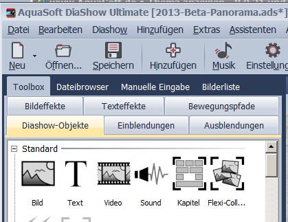

Bei mir ist die Anordnung am angehängten Screenshot zu sehen. Mit Doppelklick in das Bild im Layoutdesigner wechselt die Ansicht von der Toolbox zur Manuellen Eingabe - eigentlich so, wie in der Versionsgeschichte "versprochen".

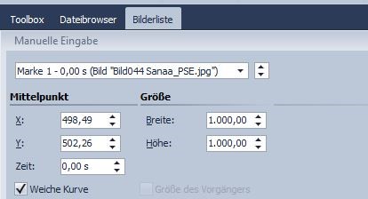

Trotzdem sieht das bei mir etwas anders aus wie bei Heinz.Ich habe jetzt als Standard die Bilderliste, wenn ich mit Doppelklick die Manuelle Eingabe aufrufe sehe ich links die Manuelle Eingabe mit Überschrift "Bilderliste". Wenn ich das wegklicke erscheint wieder die Bilderliste. Das stört mich aber nicht.

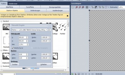

Manuelle Eingabe 1.JPG (38.5 KiB) 3579 mal betrachtet

Jetzt habe ich Neuigkeiteiten! Vorhin habe ich die Reiter weggeknipst indem ich auf den Storybord- und anschließend auf den Standardbutton geklickt habe, anschließend Doppelklick auf eine Bewegungsmarke zum Aufruf der Manuellen Eingabe - Ergebnis siehe Sreenshot. Habe ich da schon wieder was missverstanden, sollte sich die Manuelle Eingabe in Zukunft nicht im Reiter öffnen?
