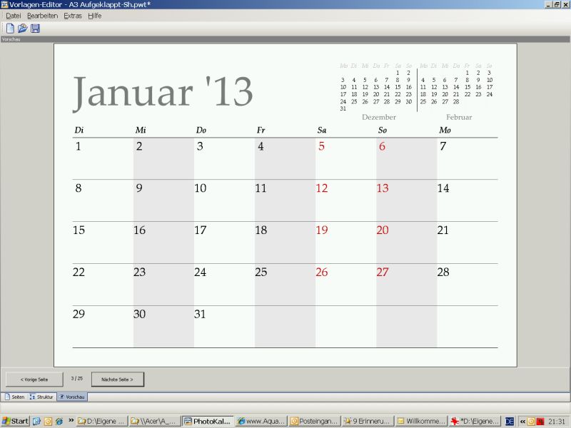

habe ein Probleme mit dem Photokalender (zieht sich durch verschiedene Vers. bis zur Vers. 3.6.05). Ich möchte in der Monatsseite eines Jahreskalenders die Wochen immer mit dem Montag beginnen lassen. Benutze dazu z.B. die Vorlage A3-Aufgeklappt. In der Seitendarstellung im Vorlageneditor wird mir alles korrekt angezeigt. Wenn ich jedoch in die Vorschau wechsel bzw. den Kalender drucke, beginnen die Wochen auf den einezelnen Monatsblättern mit ganz unterschiedlichen Tagen.
Habe im Edittor bereits viele Einstellungen probiert, das Ergebnis in der Seitendarstellung des Editors ist auch immer ok. Die Vorschau bzw. der Ausdruck zeigen dann aber immer den beschriebenen Fehler.
Habe schon sehr viel Zeit investiert, aber es glingt mir nicht das zu drucken, was ich in der Seitenansicht sehe.
Als Anlage habe ich einige Hardkopys der Bildschirmanzeigen angehängt.

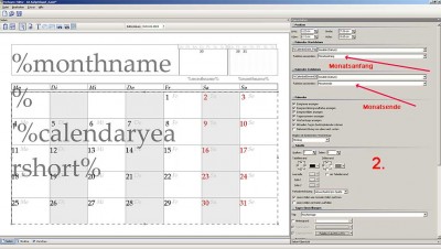

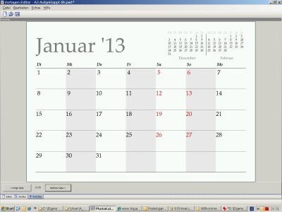

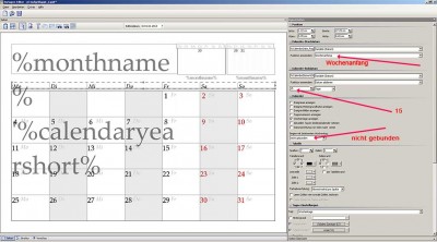

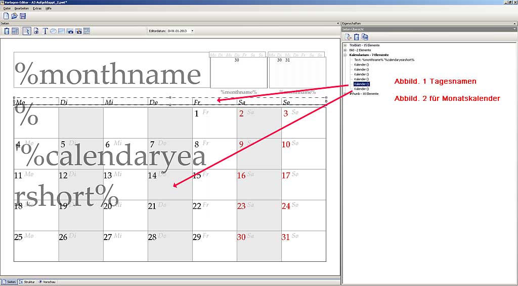

Hallo zebulon,
mit mehreren Versuchen, bin ich zu folgendem Resultat gelangt (inkl. richtigem Druckresultat, sowohl direkt gedruckt, als auch PDF-Herstellung).
Die in Abb. 3 ersichtlichen Variablen für Tagesnamen sind in Abb. 1 ersichtlich - resp. die für Monatskalender in der Abb. 2.
Ich kann nicht sagen wieso das so ist, aber das Resultat stimmt bei mir.

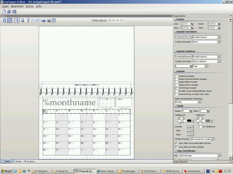

danke für die schnelle Antwort. Leider war das nicht die Lösung meines Problems.
Habe aber zwischenzeitlich den Fehler gefunden.
Wenn man im Vorlageneditor über die Seitenübersicht anstatt in die Untergruppe Kalendarium Kalender(), in die Untergruppe #thumb Kalender() gerät und dort die entsprechenden Einstellungen vornimt, wirken die Änderungen zwar in der Editordarstellung, aber nicht in der Vorschau bzw. im Ausdruck.
Ich gehe jetzt also in die richtige Untergruppe Kalendarium Kalender(), mache dort die entsprechenden Einstellungen und erhalte jetzt auch das richtige Ergebnis.
Da muss man aber erst mal drauf kommen
