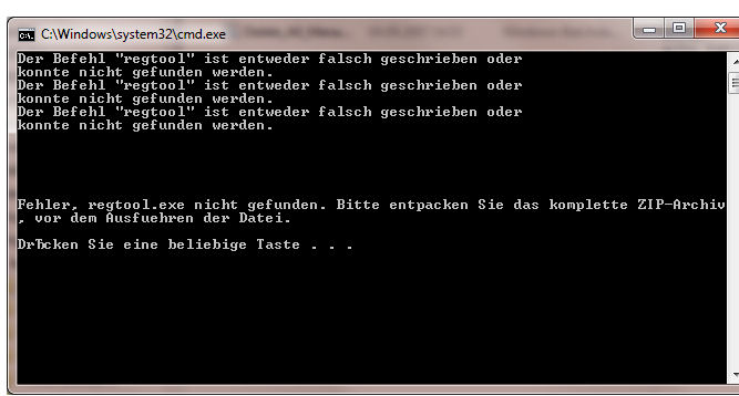

nur wenn ich auf die .bat datei drücke, kommt diese Fehlermeldung
obwohl ich das Pogramm (heute nochmals) direkt vom Netz installiert habe

Martin Redlich hat geschrieben:Ich habe die beiden benötigten Dateien nochmal separat hochgeladen. Sie können Sie über http://www.aquasoft.de/download/files/R ... lueNet.zip herunterladen.
mir scheint daß der Fehler nicht bei AS zu suchen ist, sondern irgend etwas anders auf dem PC die Diaschau sabotiert
jedenfalls die gerade runtergeladene >Delete_allDiaShow.. < erzeut die gleiche Fehlermeldung #-o
und die Reg Tool.exe läß das schwarze Feld mit der Fehlermeldung ganz kurz aufblitzen
AS Diashow 7 Suite, Win 7, Pentium (R) DualCore CPU T4500, 2,3Ghz, RAM 4GB (3GB verwendbar), NVIDiA GeForce GT 330M

Wenn das Fenster gleich wieder verschwindet, dann gibt es keinen Fehler, das ist das normale Verhalten.
Nur wenn das Fenster bleibt und tatsächlich eine Meldung anzeigt, ist ein Fehler aufgetreten.

Martin Redlich hat geschrieben:Wenn das Fenster gleich wieder verschwindet, dann gibt es keinen Fehler, das ist das normale Verhalten.
nochmal
jedenfalls die gerade runtergeladene >Delete_all_DiaShow.. < erzeut die gleiche Fehlermeldung
die schon weiter oben beschriebene Fehlermeldung weiße Schrift auf schwarzem Grund bleibt auch bei der neu heruntergeladenen Datei
Nur der Fehler war ja nicht von Anfang an da, sondern hat sich im Betrieb eingeschlichen
