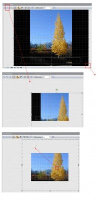

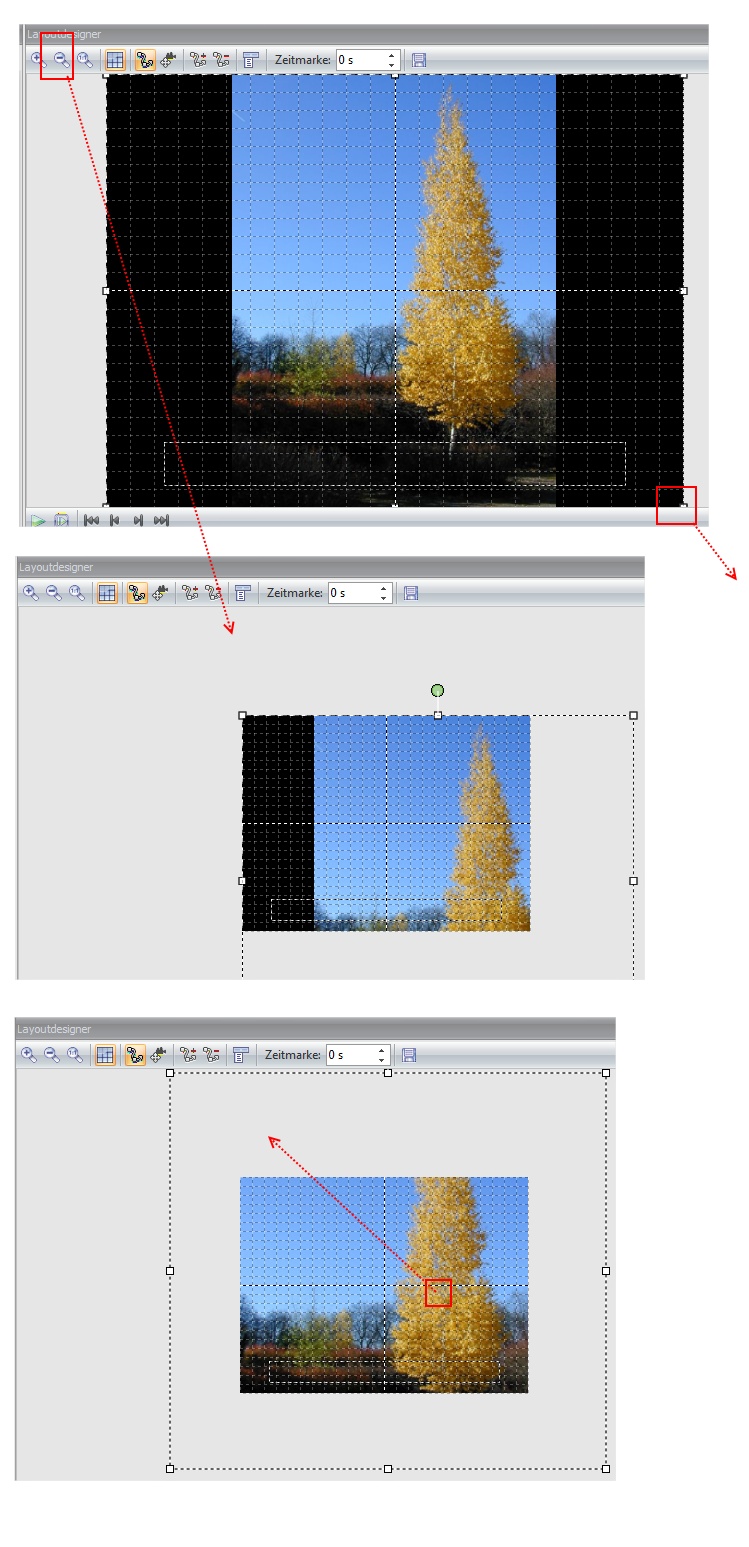

Rufen Sie den Rahmen-Assistenten auf, wählen auf der 2. Seite "Eigene Auflösung" aus und tragen hier z.B. 1024x800 ein. Sämtliche Bilder werden nun auf diese Größe angepasst und zugeschnitten. Der unerwünschte Rahmen entsteht dadurch, dass man versucht Bilder an eine Größe anzupassen, die sie nicht erfüllen können. z.B. ein Bild mit der Dimension 400x400 auf 1024x800.
Diesen unerwünschten Rahmen sehen Sie auch im Layoutdesigner. Ein Trick ist, das Bild im LayoutDesigner soweit zu vergrössern und zu verschieben, dass keine unerwünschten Ränder mehr zu sehen sind. Übrigens, mit dieser Methode können Sie das Augenmerk auf ganz bestimmte Bildbereiche lenken und sie damit hervorheben.

Ein Weg, um ein hochformatiertes Bild an das Querformat anzupassen wäre der:

Necip Sariali hat geschrieben:Ein Weg, um ein hochformatiertes Bild an das Querformat anzupassen wäre der:
Dass bei einem hochformatigen Bild rechts und links schwarze Ränder zu sehen sind ist ja klar, aber zusätzlich sind eben z.B. die Köpfe auf dem Bild schmal und lang und eben auch bei einem Querformat - dort sind auch rechts und links schwarze Ränder.
Erstellen Sie bitte eine Zip-Datei ihrer DiaShow mit dem "CD/DVD- und Archiveriungs-Assitenten" und senden Sie sie mir zu, damit ich das Problem verstehen kann.
Danke für die Zusendung. Den Rahmen kann ich hier auf meinem Monitor auch sehen. Er rührt daher, dass das Auflösungsverhältnis des Bildes nicht zum Auflösungsverhältnis des Bildschirms passt! Abhilfe schafft hier die Option im Bilderrahmen-Assistenten die Option "Bilder zuschneiden". Wenn dieser Punkt aktiviert ist, werden die Bilder an die Verhältnisse der DiaShow angepasst. Die DiaShow sollte in diesem Zusammenhang auf das Seitenverhältnis "An Fenster anpassen" eingestellt sein (siehe Einstellungen / Grundeinstellungen"). Dadurch wird das Bild so zugeschnitten, dass Sie in das Fenster (oder Bildschirm) passt. Der Nebeneffekt dabei ist, dass möglicherweise Bereiche abgeschnitten werden, die Sie gerne sehen würden. Daher empfehle ich Ihnen, wie bereits erwähnt, das Bild selber in der Größe und Positions manuell anzupassen.
Im Verlauf der Untersuchung haben wir ein Bug (#3014) entdeckt: Ganz gleich welche Auflösung Sie aus der Liste der vordefinierten Auflösungen benutze werden die exportierten Bilder auf 480x234 zugeschnitten. Bitte benutzen Sie daher momentan "eigene Auflösungen"
