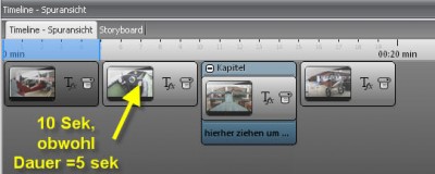

Hallo Ralfs, es ist genau so, wie ich es beschrieben habe. In der Timeline habe ich ein Bild, dann ein Kapitel mit drei Bildern, dann ein Bild. Alle Bilder 5 Sekunden. Nach 20 Sekunden bleibt das dritte Bild aus dem Kapitel 15 Sekunden lang weiter stehen, erst dann wird das fünfte Bild 5 Sekunden lang angezeigt und am Ende sind 40 Sekunden vergangen! Genau so passiert es bei jeder beliebigen ProbeDS mit einem Kapitel, ganz gleich, wie viele Bilder ich vor, in oder nach einem Kapitel habe. Das letzte Bild im Kapitel bleibt immer so viel länger stehen, wie die Summe der Anzeigedauer der Bilder im Kapitel ergibt. Ich habe die drei Bilder aus der Timeline ausgewählt und in das Kapitel gezogen. Wenn ich die Bilder über "Diashow-Objekte/Bild" in das Kapitel bringe, ist alles in Ordnung. Es müsste doch möglich sein, im Nachhinein aus der Timeline Bilder in das Kapitel zu ziehen?! Man weiß doch nicht immer gleich, wie man die DS mit Kapiteln bestücken will. Ich hoffe auf Verständnis und Hilfe. MfG Friedemannralfs hat geschrieben:Hallo Friedemann,Die nachgestellte Anordnung (1.Bild) (Kapitel mit Bild2, 3, 4) (Bild5) dauert bei mir ganz normal 5x5=25 sek.friedemannschlotte hat geschrieben: Habe garade mal versucht, ob es ohne Sound klappt, ist aber dasselbe. Habe 5 Bilder in die Timeline gebracht, das erste ohne alles, die nächsten 3 in ein Kapitel ohne alles und dann das letzte. Nach dem 3. Bild im Kapitel geht es erst viel später weiter. Wenn ich die Vorschau starte, läuft der Zeitstrich weiter über das 3. Bild im Kapitel hinaus, das Bild bleibt aber stehen. Nach dem letzten Bild bleibt der Zeitstrich stehen, aber die Zeitanzeige (Aktuelle Zeit) läuft weiter, so dass nach Ablauf der 5 Bilder, a 5 Sekunden, eine Zeit von 40 Sekunden steht. Ist eben genau um die Zeit verlängert, die die Bilder im Kapitel belegen. MfG Friedemann.
Den Satz: "Ist eben genau um die Zeit verlängert, die die Bilder im Kapitel belegen." kann ich nicht nachvollziehen.
Dauern die 3 Kapitel-Bilder denn jetzt 3x5=15 sek oder wie lange?
Sieht Deine Anordnung auch so wie auf dem Screenshot unten aus (ansonsten lade doch mal ein Bild davon hoch).
Vielleicht geht es auch um ein Missverständnis des Begriffes Ausblenden von Bildern:
Bilder werden standardmäßig nicht ausgeblendet (außer über Transparenz), sondern das nächste Bild wird eingeblendet.
Als Standard ist zudem noch die Eigenschaft "Nach dem Abspielen liegenlassen" gesetzt, so dass auch ein Bild, welches eine Dauer von 5 sek hat nicht verschwindet, wenn kein weiteres Bild direkt danach folgt. Man kann es aber auch z.B. durch Einblenden eines "Schwarzbildes" sozusagen "Ausblenden"

Hallo, ich kann das Problem bestätigen und vereinfachen: Ich habe 4 einfache Bilder zu je 5 Sek. Keine Überblendungen, Effekte oder Sounds. Das Abspielen ist ok: Ca. 20 Sek. Das Letzte dauert wohl immer ca. 2 sek länger - aber egal.
Packe ich jetzt Bild 3 in ein Kapitel, dauert plötzlich das Bild davor 10 Sek. Ist für mich inakzeptabel. Werde die Demoversion wohl wieder deinstallieren - es sei denn jemand hat eine Lösung.
Danke, Dirk
