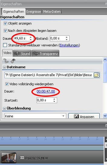

[attachment=0]Eigenschaften.jpg[/attachment]Hallo
Ich habe das gleiche Problem wie thphilipp.
Video (Bild und Ton unsynchron), auserdem werden die Videos nicht vollständig abgespielt.
Im Eigenschaftfenster werden 2 verschiedene Videolängen , einmal die Orginal und
einmal die Verkürzte (abgespielte) Länge angezeigt.
MfG Ingbert Schmid
