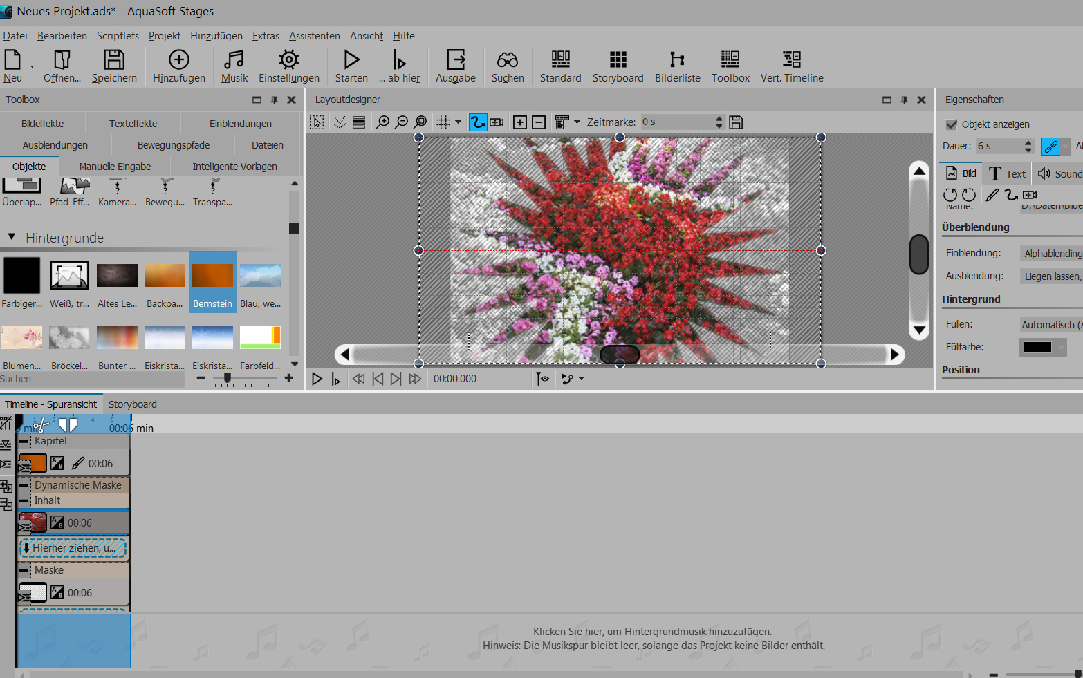

Zu den Bildeffekten noch eine kühne Frage: Kann man diese noch "bearbeiten"?
So finde ich bei den Masken die "Sonne" sehr ansprechend, allerdings sollte der sichtbare Bereich etwas größer sein.

Mit den Masken gehst Du jetzt aber ins Eingemachte, aber die vorgegebenen Masken kannst Du nicht ändern.
Du kannst Dir selbst Masken erstellen, dies ist dann jedoch ein Kapitel für sich.
Wenn Du es unbedingt möchtest, gebe ich Dir gerne Tipps dafür.
Dazu mußt Dich unbedingt mit Grafikprogramme auskennen und auch ein solches besitzen.

Man kann doch jede Maske (so wie jedes Bild auch) im Layoutdesigner einfach vergrößern.
Du kannst natürlich auch jeder Maske einen Bewegungspfad zufügen, deine Sonne also z.B. auch langsam größer werden lassen, oder langsam untergehen und immer kleiner werden lassen.

Hallo Werni, bei einem normalen Maskeneffekt ist das möglich. Allerdings auch nur, soweit es Sinn macht
und die Maskenform(z.B. Herz) nicht über das Bild hinausgeht.
Helmut hat aber den Bildeffekt --Maske Sonne--- genommen und daran kann man meines Wissens nichts ändern.
Wenn doch lasse ich mich gerne belehren. :D

Aber auch den Bildeffekt/Maske/Sonne (bzw. das damit versehene Bild) kann man ja beliebig vergrößern, verkleinern oder verzerren, sodass aus der ovalen Sonne eine richtig runde Sonne wird.
Oder liege ich auch hier falsch?

Was ist heut los mit Dir, Helmut hat sich ganz genau ausgedrückt.
Helmut will nicht das Bild vergrößern, versuche es mal zu erklären.
Er hat auf ein Bild den vorgegebenen Bildeffekt Sonne gezogen .
Nun siehst Du vom Bild nur den Teil von der Größe der Sonne.
Genau dieser Teil ist ihm zu klein, er hätte gerne eine größere Sonne, damit man mehr vom Bild sieht.
Genau das, geht nicht, denn das Verhältnis Sonnenausschnit zum Bild bleibt immer gleich, egal wie groß das Bild gezogen wird.
Du siehst also nie mehr vom Bild als vorgegeben. Hoffe ich konnte es rüberbringen :lol:

ich will noch mal kurz auf Deine "Sonne" (Bildeffekt) zurückkommen. Ich habe einmal nachgeschaut, es gibt so einen Bildeffekt sonnig. Wie Oldimike ja schon erklärt hat, lassen sich diese Bildeffekte nicht bearbeiten es sei denn, man stellt sich eine eigene Maske her (hat Oldiemike auch schon beschrieben) und wendet dann den Maskeneffekt an. Ich habe spaßeshalber mir einmal so eine Maske hergestellt (3 Minuten Arbeit mit Illustrator und Photoshop), die Du Dir im Bild unten anschauen kannst. Diese kann man in der Größe verändern. Allerdings musst Du dann über den Maskeneffekt und nicht mehr über den Bildeffekt geben. Wenn Dich die Maske interessiert, kann ich Dir sie zumailen.

Das ist nicht ganz richtig. Bildeffekte lassen sich bearbeiten, wenn man in dem Kontextmenü zu einem Bild (rechte Maustaste) "Bild bearbeiten" auswählt und dann auf den Reiter "Effekte" klickt. Nimmt man z.B. den Effekt "Sonnenuntergang", so kann man die Farbe, die Helligkeit des Sonnenuntergangs und etliches mehr ändern.

Alle Maskeneffekte benutzten Masken, die sich im Verzeichnis "\Presets\BitmapFX\Mask" des Installationsverzeichnis von Aquasoft befinden- bei mir also beispielsweise "C:\Program Files\AquaSoft\Stages 10 (64 Bit)\Presets\BitmapFX\Masks". Die Maske für den Effekt Sonne heißt Sunshine.png. Wenn man diese Maske in den Live-Effekt Maske als Maske einbaut, kann man die Größe und Ort der Maske beliebig verändern.
