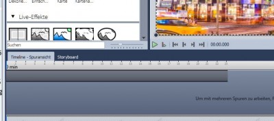

Das hab ich bei mir allerdings noch nie erlebt, dass die Bilddauer (bei mir 0,04 sec) nicht auf alle Bilder angewendet wird. Ich ziehe die Bilder - meistens 200 - 250 in die Timeline, warte bis sie geladen sind, Überblendung auf Keine, Zeit auf 0,04 und alles passt.Traveller hat geschrieben:[...]
Aber wenn ich (nur ein Beispiel von vielen) bei AS alles markiere um die Bilddauer zu reduzieren und ich dann schlußendlich sehe, dass es nur bei einem Teil angewendet wurde dann würde ich sagen ich habe zuviel bezahlt, für das was ich erhalten habe. Jetzt aber nicht böse verstehen.
Hier ein Screenshot mit 579 4K - Bildern a' 0,04 sec Standzeit, da ist die Zeit so wie es sein soll auf alle Bilder übertragen.

Mir kommt es so vor, als hättest Du ursprünglich die JPGs direkt aus der 24 MP Kamera verwendet, die sind bei meiner 24 MP Nikon ca 9 MB groß. Bei 1000 Bildern wären das 9 GB, ich kann mich nicht genau erinnern, ich gkaube aber, dass es für Diashows da einmal einen Grenzwert von 2 GB gab, vielleicht ist es inzwischen mehr. Das wäre evtl. der Grund für diese lange Rechenzeiten. Schön, dass es nach dem Verkleinern der Bilder jetzt so einigermaßen klappt.
Du meinst vermutlich 0,04 sec Bilddauer und 25 fpsTraveller hat geschrieben:[...]
Bilddauer auf 0,25s gestellt
Es soll ja bei Timelapsevideos keine Überblendungen geben. Deshalb nach dem Einfügen der Bilder mit der 5sec Standzeit zuerst Überblendung auf Keine setzen und anschließend die gewünschte Standzeit eingeben, z.B. 0,04 secTraveller hat geschrieben: Das einzige Problem das eventuell gewesen sein könnte war dass bei "alles markieren" die Überblendungen nicht für jedes Bild übernommen wurden. Warum auch immer.
Das wissen wir sowieso, freuen uns trotzdem, dass es sich bis nach Tirol durchgesprochen hat.Traveller hat geschrieben: ! Ist echt ein tolles Forum !
Gruß Roland
Viele Grüße .. Josef
