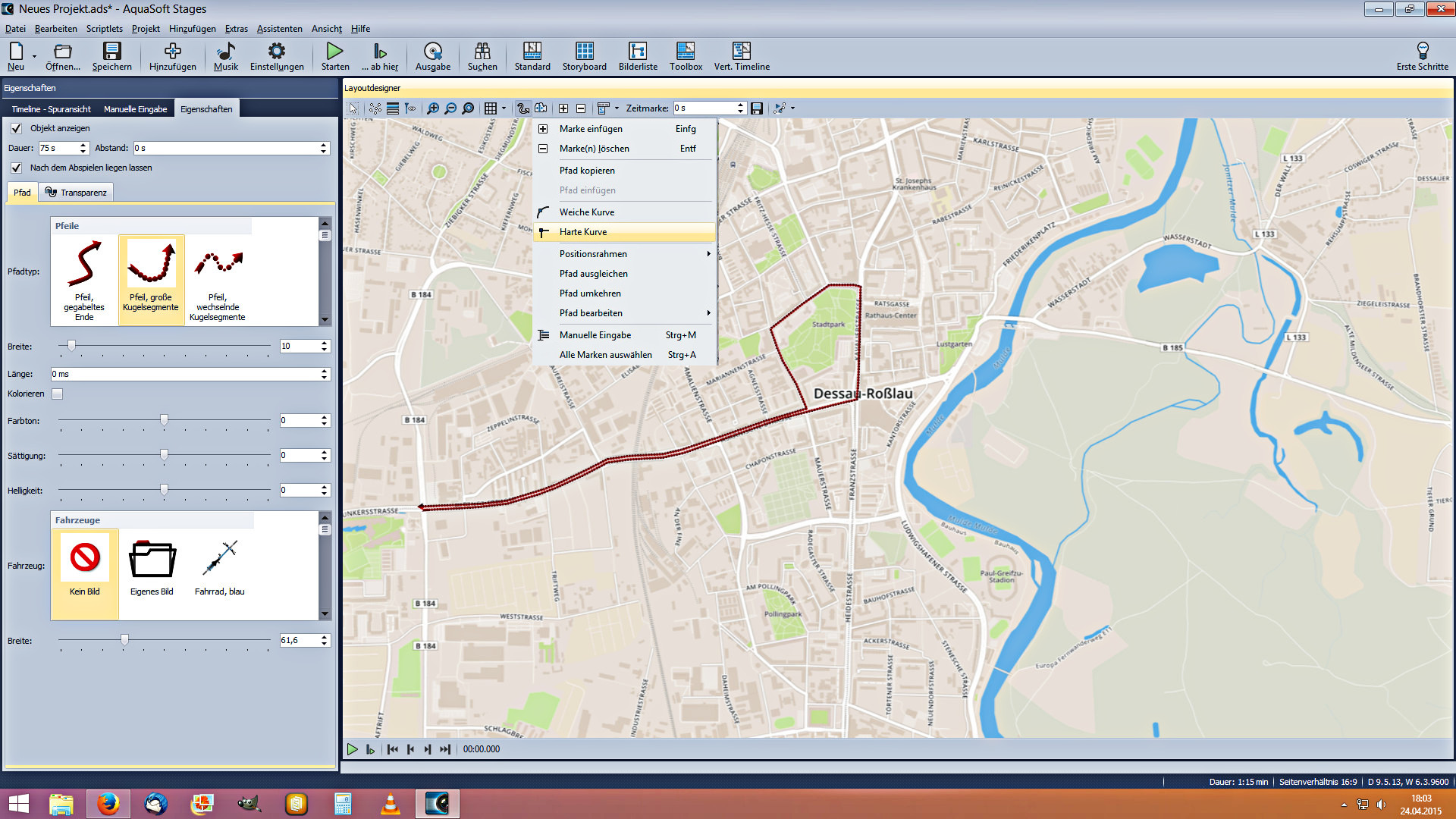

Ich will eine Route zwichnen mit der "Laufende Linie" (Pfeil große Kugelsegemente) entlang einer Straße laufen lassen. Ein genaues Nachlaufen der Straße ist schier unmöglich!
Die Ausrichtung der "Laufende Linie" + Straßenkarte + Text im Layoutdesigner stimmen nicht überein mit dem abgespielten. Dh. Der Player stimmt nicht mit dem Layoutdesigner zusammen. Irgendwo werden da hunderte Pixel verschoben!

Wie benutzen Sie die Laufende Linie denn?
Ich habe Ihre Probleme im Kontext einer eingefügten Karte mit Pfad aus dem Kartenassistenten nicht reproduzieren können.

Traveller hat geschrieben:Die Ausrichtung der "Laufende Linie" + Straßenkarte + Text im Layoutdesigner stimmen nicht überein mit dem abgespielten. Dh. Der Player stimmt nicht mit dem Layoutdesigner zusammen. Irgendwo werden da hunderte Pixel verschoben!
Hallo Traveller
das Problem ist mir bis jetzt noch nicht aufgefallen, ich habe aber heute mal eine neue Linie erstellt und es ist alles ok, ich kann keinen Fehler erkennen
Traveller hat geschrieben:Ich will eine Route zwichnen mit der "Laufende Linie" (Pfeil große Kugelsegemente) entlang einer Straße laufen lassen. Ein genaues Nachlaufen der Straße ist schier unmöglich!
das kann ich auch so nicht bestätigen, wie Du auf meinem Screenshot siehst geht es sogar auf einer Straße mit hin und her fahren
VGr. Roland

Traveller hat geschrieben:einen alten Bilderrand (weiß gezackt) und ich glaube mit Sepia und verdreht um einige Grad.
Das hört sich so an, als hätten Sie der Karte den Bildeffekt "Sepia mit Büttenrand" zugewiesen.
Das wäre dann auch der Grund für das scheinbare Verspringen. Es ist nicht die Linie, die immer
woanders liegt, sondern die Karte. Der Bildeffekt "Sepia mit Büttenrand" beinhaltet eine zufällige
Drehung bei jedem Laden des Bildes. Diese Zufälligkeit müssen Sie im Bildeditor abstellen.
Dazu Klicken Sie den Teileffekt "Transformation an", Setzen den "Drehwinkel "auf den von Ihnen
gewünschten Wert und "Zufällig rotieren" auf 0°.
