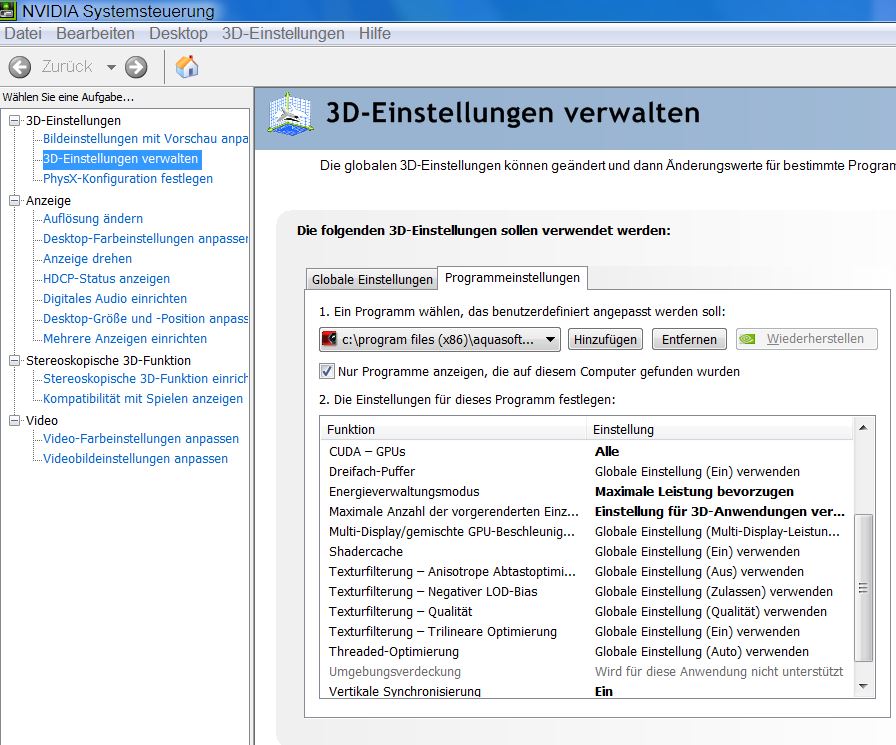

Um Ruckler beim Objekteffekt Filmstreifen zu vermeiden habe ich in der Projekteinstellung Player die Kantenglättung von "2" auf "keine" gestellt. Nun ist plötzlich eine schwarze Wand vor den Bildern, der Bildmittelpunkt springt nach links weg. Dieser Effekt tritt auch ohne den Filmstreifeneffekt bei ganz normalen Bildshows auf.
Kann das jemand bestätigen?

Einstellung für Kantenglättung (Grafikkartensystemsteuerung)

Re: Kantenglättung
Hallo Lothar,
Tritt bei mir auch nicht auf.
Ich hatte mal einen ähnlichen Effekt, der von der Grafikkarte kam und über die 3D Einstellungen weg zu bekommen war.
Ein Erklärungsversuch:
In der Kantenglättung 2 läuft die das System auf der Grafikkarte, weil die entsprechenden Funktionen der Graka zwingend nötig sind.
Kantenglätung aus, um Energie zusparen ist die Berechnung auf der Graka aus und es läuft über die CPU, dann wird die Leistung der Graka benötigt und auf diese umgeschaltet, damit hast du deine Störung.
Bei mir war es ein Bild, dass in dem Moment auf die 10 fache Breite gezogen wurde (das ganze nur sehr unregelmässig, obwohl das Bild mehrfach vorkam). Bei dir könnte das der Hintergrund vom Filmstreifen sein. Das wäre auch eine Erklärung für das Springen des Bildes zur Seite.
Folgendes hat bei mir damals geholfen:
in der Hoffnug, dass deine Nvidia ähnlich aussieht
Öffne die Systemsteuerung der Graka.
Dort in die 3D Einstellungen gehen.
Dann Programmeinstellungen auswählen.
Die Diashow.exe hinzufügen wenn sie nicht auswählbar ist
Energieverwaltung auswählen und dort auf maximale Leistung (für die Player.exe das gleiche machen)
Und wie immer Graka Treiber update. Eventuell musst du danach die Einstellung wiederholen.
Aber zum Testen die Einstellungen vor dem Treiberupdate ändern.
Wolfgang

Re: Kantenglättung
Hallo Wolfgang,kdww hat geschrieben:Öffne die Systemsteuerung der Graka.
das war genau der richtige Tip! Weil die Seitenverschiebung aber noch nicht ganz beseitigt war, habe ich im anwendungsgesteuerten Modus noch einige andere Einstellungen geändert(s.Bild). So wie es aussieht, sind damit alle Probleme beseitigt. Also nochmal vielen Dank für deinen Tip.
Und irgendwann werde ich mir dann doch eine anständige Grafigkarte leisten - die Programme werden ja immer anspruchsvoller.
Lothar
