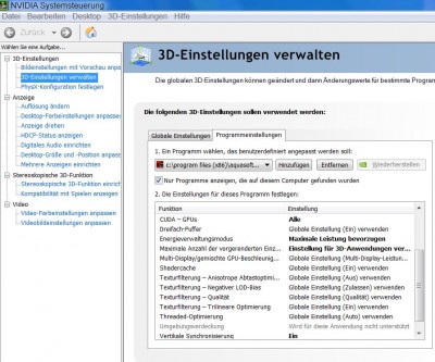

Einstellung für Kantenglättung (Grafikkartensystemsteuerung)

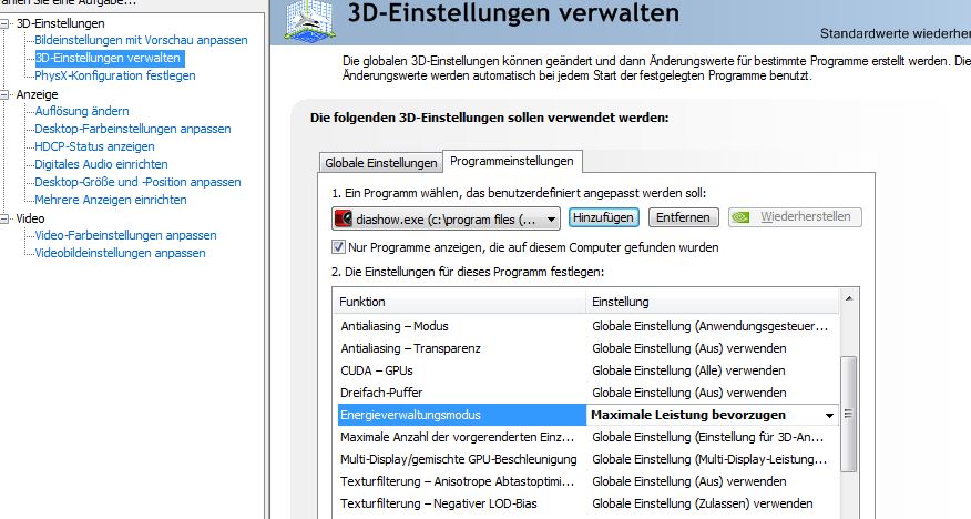

Öffne die Systemsteuerung der Graka.
Dort in die 3D Einstellungen gehen.
Dann Programmeinstellungen auswählen.
Die Diashow.exe hinzufügen wenn sie nicht auswählbar ist
Energieverwaltung auswählen und dort auf maximale Leistung (für die Player.exe das gleiche machen)
Und wie immer Graka Treiber update. Eventuell musst du danach die Einstellung wiederholen.
Aber zum Testen die Einstellungen vor dem Treiberupdate ändern.

Hallo Wolfgang,kdww hat geschrieben:Öffne die Systemsteuerung der Graka.
das war genau der richtige Tip! Weil die Seitenverschiebung aber noch nicht ganz beseitigt war, habe ich im anwendungsgesteuerten Modus noch einige andere Einstellungen geändert(s.Bild). So wie es aussieht, sind damit alle Probleme beseitigt. Also nochmal vielen Dank für deinen Tip.

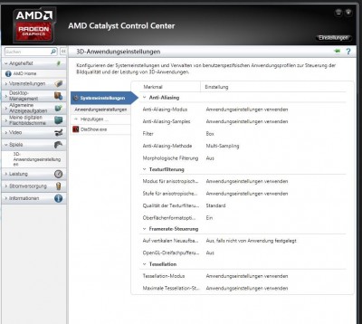

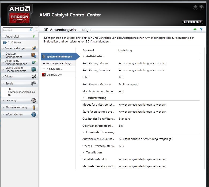

Jetzt hab ich wie von Dir beschrieben bei meiner Ati Radeon die DiaShow.exe zugefügt und jetzt ist fast alles perfekt. Die Show wird fast so flüssig abgespielt wie das Video, das ich später daraus anfertige.
Bei meiner "alten" (4 1/2 Jahre) Ati Radeon gibt es allerdings nicht so viele Einstellmöglichkeiten wie bei den vermutlich neueren Nvidias.
