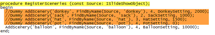

Für evtl. Interessenten möchte ich folgenden Hinweis geben. Das Scriptlet findet man in Win7/64 unter C:\Programme (x86)\Presets\Templates\GUI\birthday.sss
Die Anpassung in birthday.sss kann man recht einfach in der "Procedure RegisterSceneries" durchführen.
