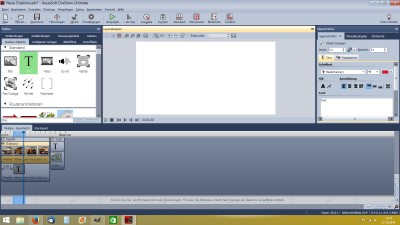

ich benutze den Objekt-Effekt "Bildband" und habe darin Bilder enthalten die mit Text versehen sind. Beim Abspielen des Bildbandes wird der Text von allen Bildern nur beim 1. Bild angezeigt und ist überlagert wenn der Text sich an der gleichen Position befindet. Ist dies Verhalten ein Fehler oder kann man für Bilder die sich im Bildband befinden keinen Text zuordnen?

Das ist kein Fehler bei Dir das geht nicht. Mitlaufende Texte sind beim Bildband nicht vorgesehen
. Wenn 10 Bilder den gleichen Text bekommen können geht das ja mit einem Textobjekt aber jedes Bild einzeln ist eine Puzzle Arbeit.

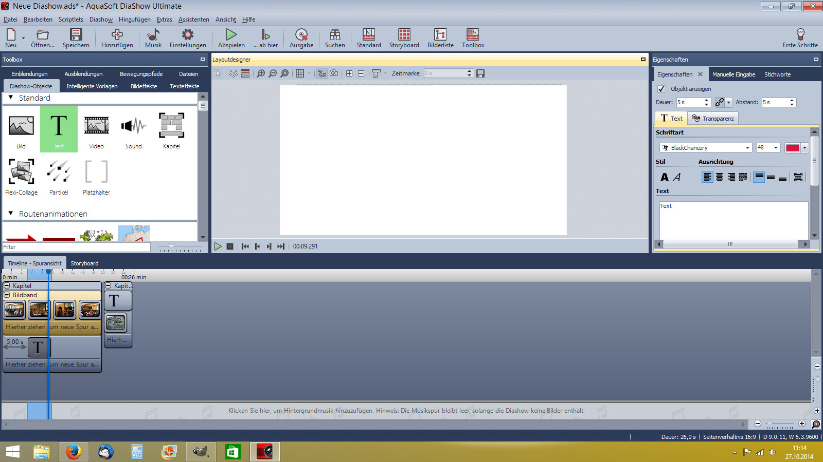

Beim Bildband werden alle Bilder zum Anfang geladen und entsprechend positioniert, so dass durch den Bewegungspfad der Bildbandeffekt entsteht. Da ein Bildtext auch zusammen mit dem Bild eingeblendet wird, kommen diese auch alle sofort.
Wenn Texte gewünscht sind, dann sollten Sie ein Kapitel verwenden, in der ersten Spur den Bildband ablaufen lassen und in der zweiten die Texte. Für die Positionierung der Texte können Sie die Show im Layoutdesigner abspielen lassen und mit der Leertaste an den passenden Stellen Hilfslinien einfügen. Danach einfach die Textobjekte an den Hilfslinien ausrichten.

Dies geht eigentlich ganz einfach. Während die Vorschau im Layoutdesigner abgespielt wird (nicht im Vollbild oder Fenstermodus) können Sie mit einem Druck auf die Leertaste eine Hilfslinie in der Timeline setzen. Ich habe das auch gerade noch einmal bei mir probiert, es funktioniert problemlos.

Sie müssen die Show abspielen, so dass der blaue Marker sichtbar wird, der die Timeline entlangfährt. Während dieser die Timeline entlangfährt, können Sie die Leertaste für die roten Marker / Hilfslinien drücken.

Ich muss Sie leider doch noch etwas nerven mit diesem Thema. Ihre Lösung funktioniert grundsätzlich bei einem horizontalen Bildlauf bei einem vertikalen Bildlauf wandert aber der Text über das gesamte Bild dabei. In meinem Anwendungsfall ist es aber unabdingbar, dass der Text konstant in der definierten Bildposition verbleibt. Wäre es da nicht sinnvoll, dass man am Bildobjekt "Bildlauf" eine Option wählen könnte ob beim Anfang das Bild+Text geladen und entsprechend positioniert werden soll. Bei dieser Option würden dann die Texte sowohl beim horizontalen als auch beim vertikalen Verlauf konstant an seiner Position verbleiben.Martin Redlich hat geschrieben:Wenn Texte gewünscht sind, dann sollten Sie ein Kapitel verwenden, in der ersten Spur den Bildband ablaufen lassen und in der zweiten die Texte. Für die Positionierung der Texte können Sie die Show im Layoutdesigner abspielen lassen und mit der Leertaste an den passenden Stellen Hilfslinien einfügen. Danach einfach die Textobjekte an den Hilfslinien ausrichten.
