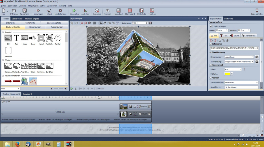

Hallo bilderspiele_hh
Ich habe mich mal daran gemacht und einen Würfel in GIMP, mit dem plug-in G'MIC erstellt.
Programm öffnen, Würfel erstellen, Speichern als PNG und in die DS8 einbauen-- 5min 46sek...das geht doch ziemlich schnell oder?
Wenn Du das Filtermenue "Video" hast kann man ihn sogar bewegen aber das macht sehr viel Arbeit.
In die DS so etwas einbaut geht es natürlich noch schneller. Ich wollte nur mal wissen wie lange das dauert, weil Du etwas von 2 Std geschrieben hast.
VGr. Roland
VGr. Roland

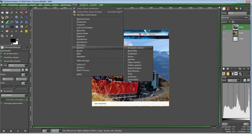

Ist auch kein Problem. 3, bzw. 6 Bilder als Ebenen laden (sollten aber alle die gleiche Grösse haben und quadratisch sein).
Dann unter "Filter > Abbilden > auf Objekt abbilden" gehen
abbilden auf "Quader" wählen, "Hintergrund transparent"
unter "Ausrichtung" Position und Rotation bestimmen und unter "Quader" die Bilder auswählen
Gruss Roland

Diese Grafik vergrößern und mit dem "nach Farbe auswählen" blau rot grün Werkzeug auf ein Pixel klicken
Auswahl>vergrößern 3px
Bearbeiten>mit Hintergrundfarbe füllen,Grafik verkleinern Auswahl> nichts
3 Bilder laden und mit Perspektivischer Transformation einfügen. Jedes Bild einzeln grob einfügen, die Seite vergrößern (aber nicht mit der Lupe sondern mit Strg + Scrollrad) und die Ecken sauber einpassen (es darf nichts transparentes zu sehen sein und auch nicht über den Rand ziehen). Das selbe mit den anderen Bildern.Es ist von großen Nutzen die Bilder bei der Bearbeitung auf ca.50% Deckkraft zu setzen, da sieht man den Würfel besser, die Bilder welche im Moment nicht bearbeitet werden das Auge auf aus stellen (die stören im Hintergrund. Zum Schluß den Rahmen von unten (mit dem nach oben Pfeil) ganz nach oben ziehen dann sitzt der Rahmen oben d'rauf. Jetzt als PNG Bild abspeichern und in die DS einfügen....Fertig.
Das hört sich komplizierter an als es ist, wenn noch Fragen sind melde Dich. Den leeren Rahmen kannst Du auch als PNG Bild speichern (nur die Augen der Bilder zu machen), dann kannst Du ihn immer wieder in Gimp verwenden.

bilderspiele_hh hat geschrieben:hallo! es wurde ja hier auch schon ein link zu einem youtubevideo gepostet, bei welchem das scheinbar möglich ist.
allerdings bin ich mit der dia 8 sehr zufrieden und möchte den würfel ja nur als zusatzeffekt haben.
folglich bringt mir lediglich ein tool/programm etwas, dessen ergebnis ich in dia 8 einbauen kann ...
Du möchtest den Würfel als Effekt sehen. Aber die hier diskutierte statische Lösung kann doch gar nicht effektvoll sein. Meiner Meinung nach sollte sich der Würfel schon drehen können. Der Benutzer "Reisender" hat das wohl richtig gesehen: Man benötigt 3D-Funktionen, d.h. die Möglichkeit, aus Bildern 3D-Objekte aufbauen und diese dann animieren zu können.
Aber wenn Du mit der DiaShow 8 zufrieden bist, dann ist doch alles gut. Mein Beitrag nebst Link wurde übrigens gelöscht.
