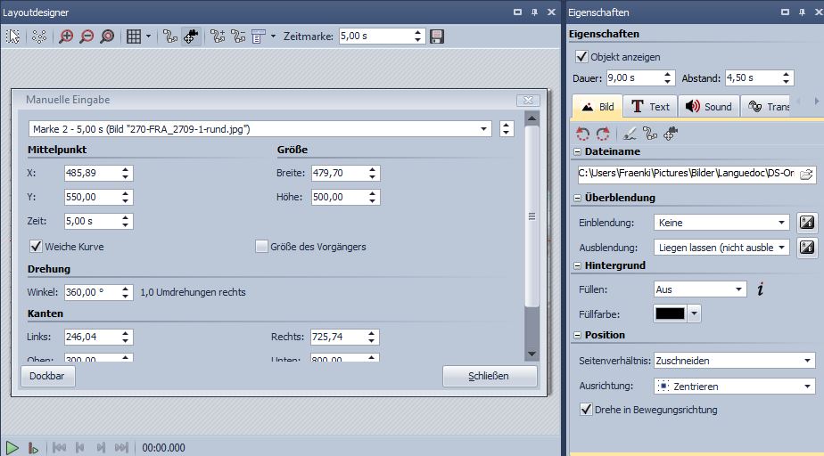

das Drehen eines Bewegungspfades funktioniert in der 8er und 7er-Version!
Jedoch das Drehen einer Bewegungsmarke im Kameraschwenk NICHT;
auch NICHT in der gelobten 7.7.12!
Ich setze die 1. Marke auf 0 Grad, die 2. auf 360 Grad und die letzte
wieder auf 0 Grad, siehe auch die Anhänge!
Ursache ist, daß die 360 Grad nach dem Schließen des Fensters wieder auf
0 Grad gehen, also der Winkelwert verloren geht und deshalb die Drehung NICHT
funktioniert.
Der Haken unter Drehe in Bewegungsrichtung hat keine Auswirkung; für was ist der gut?
Oder, was mache ich falsch?
Gruß, Hans

neue Kuriositäten bei diesem Thema:
Wenn man im Kameraschwenk die BM mit der rechten Maus anklickt,
erscheint, wie beim Bewegungspfad, ein Unterfenster mit Pfad bearbeiten
und ein weiteres, wo man die Drehung z.B 360 einstellen kann.
Nach dem Return ist der Layutdesigner weiß, siehe Anhang!
Wenn man auf den Bewegungspfad umschaltet, ist der Layoutdesigner
transparent, siehe Anhang!; es sind dann aber auch alle anderen Bilder
im Bewegungspfad transparent und/oder im Kameraschwenk weiß.
Erst, wenn man das Programm beendet und neu öffnet, ist der Layoutdesigner
wieder richtig dargestellt.
In der aktu. .pdf-Doku ist nur für den Bewegungspfad eine Drehung vorgesehen,
nicht für die BM im Kameraschwenk, allerdings kann man es einstellen, was zum
beschriebenen Fehler führt (weiß/trans.)
Fazit: in jedem Fall ist es eine Fehlfunktion!
Eine Lösung ist vorerst, wenn man den Auschnitt, der gedreht werden soll, vorher
z.B. in der Bildbearbeitung rund auschneidet, als .png abspeichert, in einer 2. Spur
praktisch darüber einbaut und dann über den Bewegungspfad dreht.
nix für Ungut, Hans

Ja, es ist eine Fehlfunktion, dass es derzeit möglich ist, den Winkelfra94 hat geschrieben:Fazit: in jedem Fall ist es eine Fehlfunktion!
für Bewegungmarken im Kameraschwenk zu ändern, obwohl diese
keine Wirkung haben, da eine Wirkung auf den Kameraschwenk gar
nicht vorgesehen ist.
Wir haben das registriert, aber wir arbeiten derzeit nicht daran.
Bitte ignorieren Sie die Winkeleinstellung.
