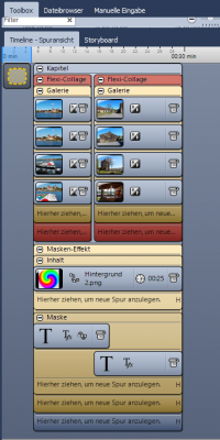

Auch mit der Flexi Collage und der Gallerie ist es möglich, wichtig: Die Flexi Collage mit der Gallerie und der Maskeneffekt mit Inhalt und Maske müssen untereinander in ein Kapitel angeordnet werden. Jetzt kannst Du mit der Flexi Collage auch zoomen wie Du willst. Meine Hintergrund Grafik rotiert bei diesem Beispiel.
VGr. Roland
VGr. Roland

nach einigen Versuchen hat es geklappt und entspricht meiner Erwartung.
Dein Bild war hilfreich.
Mein Problem bestand darin, die Maske in die richtige Zeile "Hierher ziehen" einzufügen.
Danke
