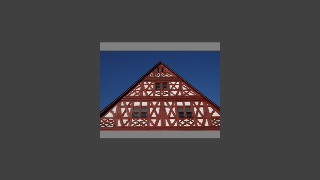

Das Problem ist schlichtweg, dass unterschiedliche Geräte unterschiedliche Auflösungen in Pixel haben.
Das DVD-Video-Format ist eng damit verknüpft, was die alten Röhren-Fernseher an Auflösung konnten.
Das ist vereinfacht ausgedrückt 1/4 der Pixel-Menge eines FullHD-Geräts.
D.h. um ein DVD-Bild formatfüllend auf einem FullHD-Gerät anzeigen zu können, muss jemand Bildpunkte hinzuerfinden. Aus einem Pixel mach 4 Pixel. Dadurch wird die Qualität aber nicht besser.
Erschwerend kommt noch hinzu, dass FullHD dieses bescheidene 16:9 Handtuch-Format hat, DVD ein 4:3-Format, und unsere DSLR meistens ein 3:2-Format haben. D.h. die Seitenverhältnisse passen nicht zusammen und es gibt Verschnitt (oder schwarze Balken).
Um das zu verdeutlichen habe ich einmal eine 3:2-Aufnahme in ein DVD-Fenster gesetzt und dieses dann in FullHD-Fenster.
Ausgangsbild: 16 Mega-Pixel ---> skaliert auf 0,5 Mega-Pixel für DVD-Fenster
Für ein vollausgefülltes FullHD brauche ich 2 Mega-Pixel. D.h. ich müsste mein mühsam auf DVD-Größe heruntergerechnete Bild wieder um den Faktor 4 hochrechnen.
Da kommt dann sicherlich nicht die Qualität bei raus, die ich bekomme, wenn ich von 16 Mega-Pixel auf 2 Mega-Pixel für FullHD herunterrechne.

Das ist schon klar. Ich wollte verdeutlichen was eigentlich passiert, wenn man ein DVD-Video auf einem FullHD-Fernseher abspielt.ingenius hat geschrieben:Wenn Du das Originalbild beim Runterrechnen nicht überschrieben hast (sollte man nie tun!), dann bleibt Dir nur ein erneutes Runterrechnen. Z.B. IrfanView kann meines Wissens sogar als Batch-Job, es muss also nicht jedes Bild manuell angefasst werden.
