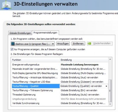

HI, Wolfgang!
Wenn Du in den Grafikeinstellungen (NVidia) unter 3D Einstellungen die Player.exe und die Diashow.exe eingetragen hast und eine flüssige Wiedergabe eingebetteter Videos hast, könntest Du hier mal 2 Screenshots über Deine NVIDIA-Einstellungen posten?
Danke.
Danke.
Re: Ressourcenhunger bei 1920x1080 Ausgabe auf Beamer !?
Ob das gegen das Ruckeln hilft weis ich nicht, mein Problem war damals ein anderes, aber ich habe das seither so drin.
Aber damit wurde wohl das schalten zwischen GPU und Onboard Chipsatz verhindert.
Ich habe nur die Programme hinzugefügt und an den Werten nichts verändert.
2.Hälfte des Menüs nachrträglich eingefügt
Änderung gegenüber Originaleinstellung: beim Energieverwaltungsmodus habe ich jetzt wie von Aquaschreck beschrieben auf "Maximale Leistung bevorzugen" eingestellt. Gruß
Wolfgang
Wolfgang

Option 1: Ein Programm wählen, das benutzerdefiniert angepasst werden soll.
Hier das Diashow-Programm bzw. den Player.exe auswählen.
Option 2: Den bevorzugten Grafikprozessor für dieses Programm wählen
Hier kannst Du auswählen a. Integrierte Grafiken oder b. NVidia Hochleistungsprozessor oder c. Globale Einstellung (NVidia Hochleistungsprozessor) verwenden
Nutze Option b.
Option 3: Die Einstellungen für dieses Programm auswählen
Hier folgt jetzt eine längliche Optionsliste, die ich jedoch nicht angefasst habe. Man kann aber praktisch alles für die Darstellung verändern.
Ich habe einzig bei Option 2 den Punkt b gewählt und siehe da, alles ruckelfrei und butterweich.

Wolfgang, ich brauche aber mal den anderen Reiter (Globale Einstellungen). Musst 2 Screenshots machen, passt nicht alles ins Fenster.
Ich habe übrigens hier den Energiesparmodus speziell für die Player.exe auf maximale Leistung geändert, ansonsten bleibt adaptiert. Das mal für Euch als Tipp.
@ingenius: Ich habe auch nur 2 Reiter, wie Wolfgang, vermutlich, weil ich den integrierten Grafikprozessor bereits im BIOS deaktiviert habe.
