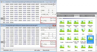

Hallo Tom,
ob es einen richtigen oder offiziellen Weg dafür gibt, habe ich auch nicht herausgefunden, auch nicht, ob ein Tool dafür gibt,
aber frecherweise lässt sich das ein wenig quick & dirty hinbiegen.
Die Maskendatei (bei mir jetzt mal Rahmen06) gehört richtigerweise in:
C:\Program Files (x86)\AquaSoft\DiaShow 7 Ultimate\Presets\BitmapFX\Masks\Rahmen06.png
Dazu gehört eine *.BitmapFX-Datei unter:
C:\Program Files (x86)\AquaSoft\DiaShow 7 Ultimate\Presets\BitmapFX\Effects\03.Masken\Rahmen06.BitmapFX
(Pfade können bei Dir natürlich anders lauten)
Dies ist leider keine Textdatei, sondern ist im HEX-Format gespeichert.
Mit einem Hex-Editor (bei mir z.B. PSPad) siehst Du Dir erstmal andere *.BitmapFX-Dateien an.
Dort sieht man dann die PNG-Datei, auf die verwiesen wird im Klartext und andere wirre Zeichen.
Da "Rahmen06" zufällg 8 Buchstaben hat, habe ich die Datei "Zerrissen.BitmapFX" kopiert und in "Rahmen06.BitmapFX" umbenannt.
(Lustigerweise hat "Zerrissen" 9 Buchstaben, aber in der Datei wird verwiesen auf "Zerissen" (8 Buchstaben), die auch tatsächlich als Zerissen.png unter ...\Masks\ existiert)
Jetzt die "Rahmen06.BitmapFX" im Hex-Editor geöffnet, "Zerissen" durch "Rahmen06" ersetzt und gespeichert.
Beim nächsten Start ist die Maske "Rahmen06" tatsächlich vorhanden und funktioniert. Das Icon stammt allerdings von der Maske "Zerrissen" (vermutlich in den wirren Zeichen definiert).
Das ist zwar nicht die feine englische Art, aber bei den "Ansichten" muss man ja ähnlich trixen.

Ralf

Re: Ablageort für eigene Masken
Jep,
gebe mich geschlagen, Joachim hat recht.
Die Diashow verwendet tatsächlich echte Masken, wie sie auch in GIMP oder Photoshop möglich sind.
Ich hatte dummerweise eine Graustufen-PNG, die auf schwarzem Hintergrund ein ähnliches Ergebnis wie eine Maske lieferte.
Also kann man das Speichern eines solchen Collageneffektes mit teiltransparenten Vordergrundbild doch nicht als Maskenersatz benutzen.
Aaaaaaaaaaaaaber, das hat mich trotzdem nicht ruhen lassen.
Hex-Editor Basteleien sind ja nicht unbedingt jedermanns Sache.
Es gibt zwar keinen direkten Dateiauswahlbutton für eigene Maskendateien.
Jedoch werden im Klappfeld zusätzlich zu den mitgelieferten Masken auch eigene Dateien angezeigt, die sich im Ordner der Diashow-Masken-Dateien befinden:
Diese lassen sich auswählen, als eigener Effekt (BitmapFX) abspeichern und erscheinen dann unter eigene Bildeffekte.
Sofern eine geeignete Graustufen-PNG hierfür benutzt wurde, wird in der Diashow auch eine echte Maskierung (weiß=transparent; schwarz=undurchsichtig) hervorgerufen.
