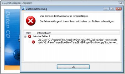

habe DiaShow XP five 5.7.03 und kann keine CDBrennen.
Mein BS Vista 32 Bit.
Erhalte beigefügte Fehlermeldung.
Was tun ?
Gruss Werner

Hallo Werner,
ist der Pfad "Q....." richtig, hast Du ein Laufwerk Q:?
Wenn nicht müsste das geändert werden. Falls ja, könnte es ein Platzproblem mit den Temp-Dateien sein. Zum Brennen benötigt der PC Speicherplatz um die Dateien in brennbare Daten umzuwandeln, darum auch das Tempverzeichnis. Ist dies jedoch voll, weil alte Daten (Zwischenlagerung) nicht automatisch gelöscht wurden, kann es zu solchen Fehlermeldungen kommen.

Möglicherweise bist du als Nichtadministrator angemeldet.
Damit Nichtadministratoren brennen können, muss dies vom Administrator "freigeschaltet" werden.
Dazu muss der Administrator einmal die Brennrechte einrichten durch Doppelklick auf die folgende REG-Datei:
C:\Program Files\AquaSoft\DiaShow *******\Support\EnableLegacyBurnerAccess.reg
Dadurch werden die Brennrechte auch für Nichtadministratoren in die Registrie geschrieben.
Der Pfad kann bei dir natürlich anders sein, aber wenn du den Diashowordner mit deiner Diashow-Versionsnummer gefunden hast, sollte dort auch bei Diashow 5 der Supportordner sein.

Habe deinstalliert anschließend das aktuelle Programm geladen und installiert.
Anschließend funktionierte die Sache ohne Probleme.
Dank für Euere Hilfe.
Gruss Werner
