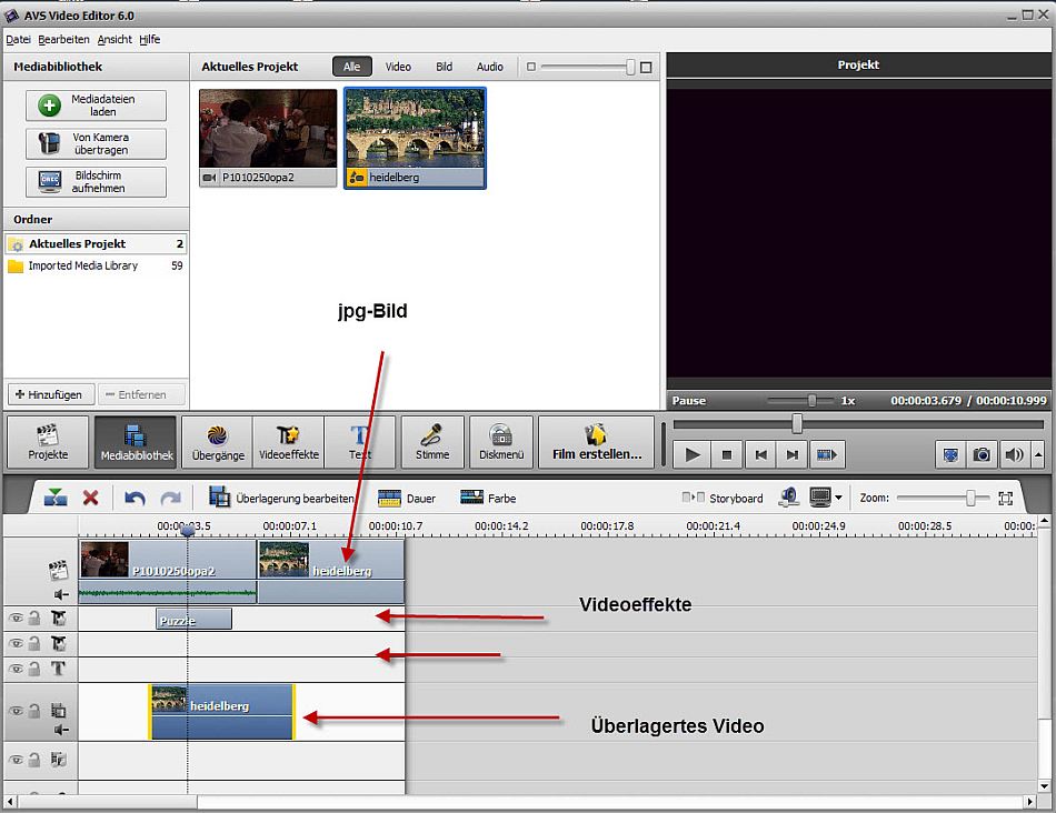

Erstellung von Videos in Diashow 7.6.0.8
Videodateien (mov u.a.) mit AVS Video Editor 6.0 bearbeiten. Dateien einlesen und in Zeitachse ziehen. Dort bearbeiten, schneiden, Übergänge, evt.Bilder+ Ton zufügen.
Wenn fertig Film erstellen.
Seitenverhältnis im AVS Video Editor "nach erster Datei behalten:" JA! wählen.
AVI HD 720 MPEG4 4500 kbps MP3 192 hat letztendlich funktioniert.
Vor Einfügen in Diashow, diese vorher speichern + beenden und neu starten, dann Videodatei einfügen. Ging mal, mal nicht auch in Master PC.
Nach langen Test, haben diese AVI HD dann auch im Fremd-PC funktioniert, allerdings erst, nach Deinstallation von Pinnacle Studio 14. Dies hat den Diashow-Player rausgeworfen. Keine Abhilfe gefunden.
Die Diashow funktioniert jetzt auf 3 PCs, einer davon Win7, die anderen XP.
Vielleicht hilft es auch Dir!
Gruß Gerhard

Aber: was ist den der AVS Video Editor 6.0 ?

Es ist ein sehr gutes Video-Datei-Bearbeitungsprogramm.
Auch die anderen Progs von AVS sind empfehlenswert!
http://www.avs4you.com/de/AVS-Video-Editor.aspx
Gruß Gerhard

Hallo Herbert,
ich habe auch mit der Zeit die vielen Möglichkeiten von AVS Video Editor entdeckt.
Man kann eine Reihe von Spuren untereinander mit Bildern, Videos, Übergängen, Effekten mischen.
Man kann jede Filmscene in der Farbe, Kontrast, Gamma ändern.
Man kann die Lautstärke des Audiotracks ändern. Man kann ihn auf 0 stellen und eine andere Tonspur hinzufügen.
Kurzum fast alles was das Herz begehrt.
Ich verstehe es auch so, daß man für die 58 $ alle AVS Programme mit Updategarantie kaufen kann. Aber sicherheitshalber nochmals checken.
Ich konnte jedenfalls alle Progs nutzen und habe vor 2 Jahren nur einmal in der Größenordnung von 60 $ bezahlt.
In der Anlage ein Screenshoot.
Screenshoot AVS VideoEditor
Gruß Gerhard
