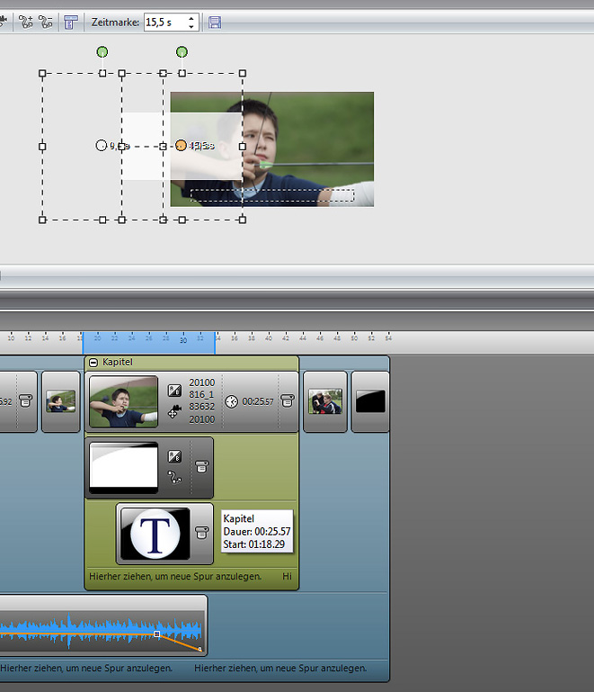

Ich habe die DS 7.1.03 Ultimate und würde gern folgendes machen:
1. Bild A wird gezeigt
2. Etwa ein Drittel des Bildes wird mit einer farbigen Fläche abgedeckt, welche von der Seite ins Bild geschoben wird
3. Auf dieser Fläche erscheinen Texte
4. Farbfläche und Texte werden ausgeblendet
5. Übergang zu Bild B
Problem ist Punkt 2 - ich hätte gedacht, das geht mit Objekt "Farbiger Hintergrund" den man mit Bewegungspfad von außen teilweise (1/3) ins Bild schiebt.
Der verdeckt aber das ganze Bild.
Wäre im Prinzip doch das Gleiche wie in der Beispielshow "Bildbewegungen" - oder doch nicht?
Wo liegt mein Fehler?
Hoffe auf Eure Hilfe
Schöne Grüße
Sirius

sirius hat geschrieben:...ich hätte gedacht, das geht mit Objekt "Farbiger Hintergrund" den man mit Bewegungspfad von außen teilweise (1/3) ins Bild schiebt.
Hallo Sirius,
es sind immer nur die "Kleinigkeiten" die man übersieht: wenn Du "farbiger Hintergrund" aus der Toolbox verwendet hast, musst Du bei den Eigenschaften 'Hintergrund' 'Füllen' auf "Aus" stellen.
Ich nehme mal an, Du hast das kleine Farbobjekt ausserhalb der Anzeige im Layoutdedesigner schon entdeckt und stellst Dir das auf die erforderliche Größe ein.
Nur jetzt ist natürlich kein "farbiger Hintergrund" mehr vorhanden sondern tristes Schwarz. Aber hier musst Du dann lediglich (in der Timeline) mit der rechten Maustaste auf das Objekt klicken
und 'Bild bearbeiten' auswählen. Nun kannst Du über 'Farbe' oder 'Einfärben' den gewünschten Farbton einstellen.
Weiterhin viel Spaß mit Deiner DS.

Hallo Sirius,
der farbige Hintergrund funktioniert so nicht, man kann ihn aber für Deinen Zweck verwenden. Das Objekt 'farbiger Hintergrund' besteht aus einem winzigen Bildchen, das außerhalb des sichtbaren Bereiches geschoben wurde. Für dieses Bild wurde aber der Hintergrund eingeschaltet und mit der Farbe 'Schwarz' versehen. Von diesem Bild sieht man also nur den Hintergrund, aber nicht das Bild selbst. Der Hintergrund füllt natürlich den gesamten Bildschirm.
Für Deinen Zweck benötigt man ein Bild das nur mit der gewünschten Farbe gefüllt ist. Nur ein Bild kann man in der Größe nach Wunsch einstellen und über den Bildschirm bewegen.
Wenn Du im Layoutdesinger mal auf die Lupe mit dem Minus klickst und den farbigen Hintergrund markiert hast, dann erscheint plötzlich rechts unten ein Rechteck mit Rahmen und Griffen. Dies ist das eigentliche Bild vom farbigen Hintergrund. Dies kannst Du beliebig verschieben, in der Größe ändern und einen Bewegungspfad erstellen. Wenn Du jetzt noch das Seitenverhältnis auf 'Verzerren' stellst, dann ist der Rahmen immer sauber mit dem Bild gefüllt.
Wie Du siehst ist das Bild vom farbigen Hintergrund schwarz. Wenn Du eine schwarze Fläche benötigst, dann passt schon alles und Du kannst Deinen Bewegungspfad erstellen.
Wenn Du eine andere Farbe benötigst, können wir auch das noch machen: Du klickst mit Maus-Rechts auf das Bild und wählst die Funktion 'Bild bearbeiten'.
In der Dialogbox klickst Du links auf 'Effekte'.
Jetzt klickst Du oben auf das Plus und wählst den Effekt 'Farbfüllung'.
Links unten öffnest Du den Farbwähler und wählst die gewünschte Farbe. Achte darauf, dass der Schieber für die Transparenz ganz nach rechts verschoben ist.
Die Vorschau sieht ziemlich leer aus, weil das Bild nur aus einem Pixel besteht. Wenn Du aber mehrfach auf die Lupe mit dem Plus klickst, bekommst Du auch eine passende Vorschau.
Zuletzt verlässt Du den Effekt-Editor mit 'Ok' und Du kannst wieder den gewünschten Bewegungspfad erstellen.

Sirius,
du musst Bild A + ein einfarbiges Bild (deine farbige Fläche) + den Text in ein Kapitel plazieren.
Das einfarbige Bild (deine farbige Fläche) musst du im Bewegungspfadmodus mit 3 Bewegungsmarken in dein Bild A wandern lassen.
1. Bewegungsmarke: das farbige Bild liegt außerhalb der Bildfläche
2. Bewegungsmarke: setzt du dort, wo die farb. Fläche beim Einschweben ins Bild A stehen bleiben soll
3. Bewegungsmarke: setzt du genau auf die 2. Bewegungsmarke änderst nur die Standzeit, also die zeit, wie lange die farb. Fläche stehen soll
Den Text setzt du geau dort ein, wo die farb. Fläche zum Stillstand kommt.
Ich hoffe, das war einigermaßen verständlich.
