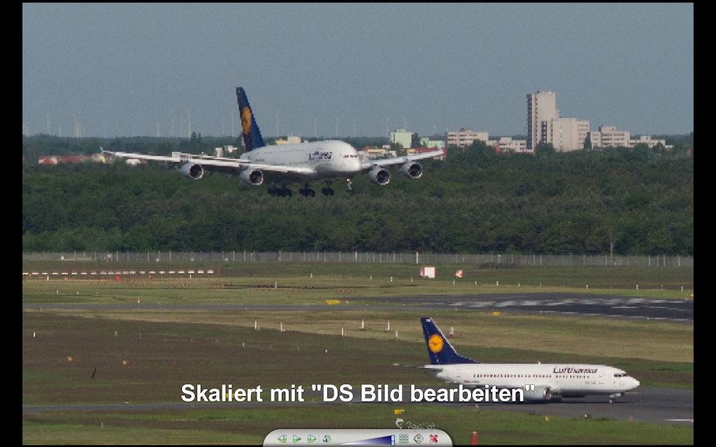

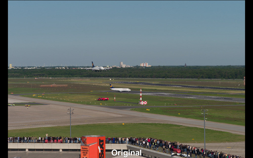

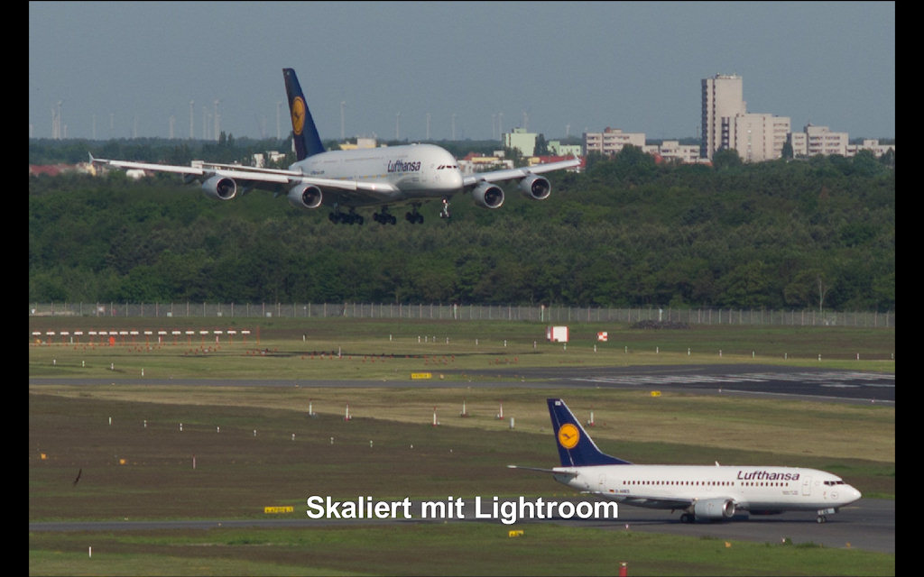

Hallo zusammen,
hier die Screenshots:
Kleine Beschnitte gehen, Ausschnittvergrößerung sind nicht akzeptabel. Der Schriftzug "Lufthansa" ist kaum noch lesbar, kommt beim verkleinerten Upload nicht 100% heraus. Alles Screenshots aus der Diashow heraus.

Hallo Kladdi,
ich kann den Effekt bestätigen, es sieht so aus, als ob zusätzlich zur Skalierung ein Weichzeichner drübergesetzt ist.
Und dieses Schriftbeispiel ist ja recht groß.
Auf dem Monitor sieht's noch stärker aus als hier auf den Screenshots.

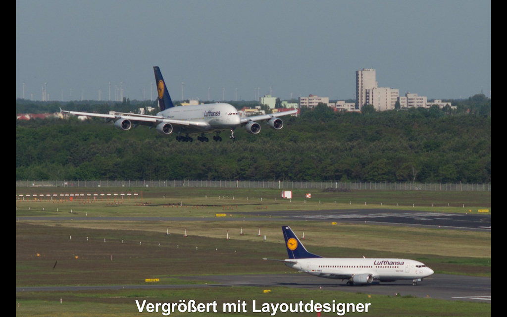

Hallo zusammen,
in Ergänzung noch einmal die Vergrößerung durch den Layoutdesigner. Die Qualität ist wesentlich besser als mit "Bild bearbeiten" jedoch etwas schlechter als das externe Programm. Die Darstellung ist natürlich auch etwas von der Einstellung der Darstellungsqualität, bei mir "Sehr gut", abhängig.
Meines Erachtens sollte AS bei Gelegenheit das "Bild bearbeiten verbessern.
