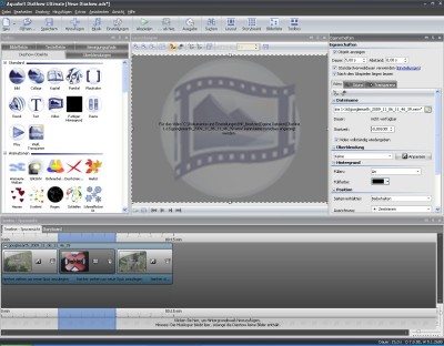

Sobald über den Earth Pilot das Video erstellt wurde, und eingefügt wurde, steht in der Diashow 7 Ultimate beim Abspielen der Animation:
Warnungen: 2
Die Datei "C:\Temp\googleearth_2009_11_11_11_23_10.wmv" kann auf Ihrem System nicht wiedergegeben werden.
Die wmv-Datei im C:\Temp - Verzeichnis ist komischerweise nur 5 KB groß.
Warnungen: 2
