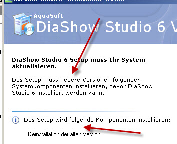

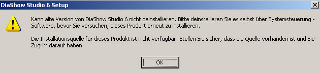

Vom Kundenlogin eine neue 6.4.03 heruntergeladen. Vorher mit uninstall_studio und Delete all Diashow 6_properties verfahren wie beschrieben. Dann die neu heruntergeladene 6.4.03 installiert:
Gleicher Fehler: Installation startet, dann kommt die bekannte Meldung (siehe Anlage) und beim nächsten Schritt, die Meldung, dass nichts gefunden wird. In der Softwareaufstellung ist Studio6 nicht zu finden. Ebenso findet kein Uninstaller das Programm.
Was heißt wohl der Text "dass Systemdateien" geladen werden müssen? Der nächste Satz ist dann, dass deinstalliert werden muß.
So etwas ist mir in vielen Jahren noch nicht passiert, dass ein nicht vorhandenes Programm deinstalliert werden muß????
Diashow5 läßt sich problemlos installieren und deinstallieren!

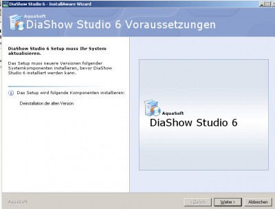

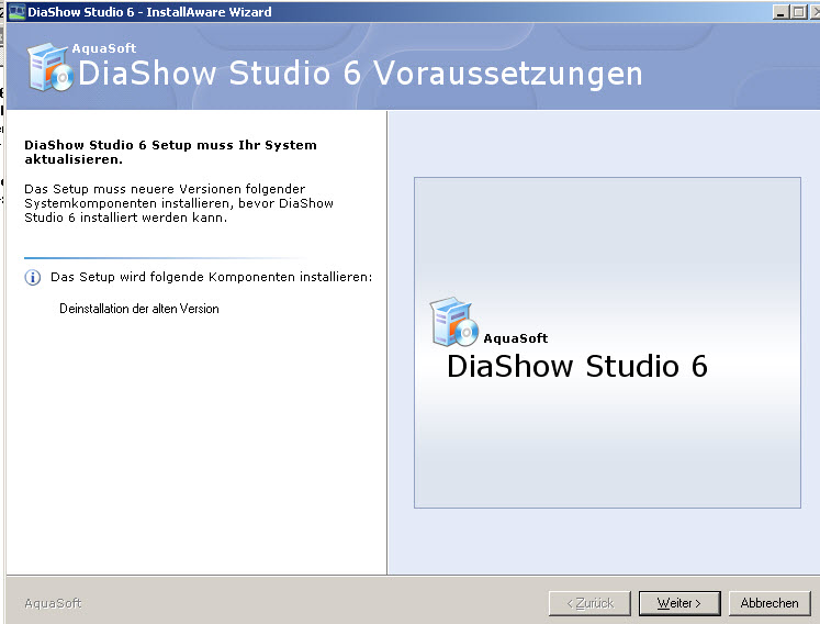

Re: 6.4.03 läßt sich nicht deinstallieren??
Habe nun auf einem 2. PC (etwa gleiche HW und SW Ausstattung) nacheinander die 6.3.03, 6.4.01 und die 6.4.03 installiert.
Dies verlief alles ordnungsgemäß.
Nach dem Bildschirm, dass Systemkomponenten überprüft werden kommt auch nur der Text, dass eine alte Version deinstalliert werden muß, dann läuft auch der Fortschrittsbalken los, nur der bricht im Gegensatz zu dem Problemrechner, nicht ab, sondern die Neuinstallation läuft ab!
Was prüft die Installation bei den "Systemkomponenten"? Vielleicht komme ich von da aus weiter?
