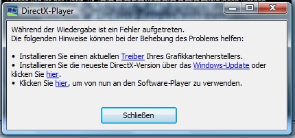

... so ganz ist das wohl nicht erledigt - zumindest nicht in meinem Fall
Situation:
-DS Version 6.2.0.1, OS Windows Vista Home
-große Show mit 797 Objekten, in 21 Kapitel gegliedert.
Beim Abspielen fehlen im Kapitel 20 plötzlich die Bilder (bei Kapitel 21 sind sie wieder da).
Die Bilder befinden sich aber exakt so im angebenen Verzeichnis.
Fehlerstatistik: meldet die 37 Bilder als fehlend.
Seltsamerweise erscheinen die Bilder aber in der Timeline als Vorschaubilder - nicht aber im Layout (schwarzes Bild mit Kreuz und Fehlermeldung).
Erst nach und nach verschwinden einzelne Bilder auch in der Vorschau der Timeline
Über den Assistenten "Dateien wiederfinden" gestartet, im Verzeichnis mit diesen Bildern suchen lassen, Ergebnis: ein einziges Bild (black 1x1) wird gefunden.
Ich bin immer noch auf dem PC (über Archivierungsassistent erstellt, die fraglichen Bilder sind im richtigen Ordner) - also nicht auf der gebrannten Version.
Ein (eventuell wichtiger) anderer Effekt ist:
lasse ich das Kapitel in der DS abspielen ("ab hier"), kommen natürlich die Bilder nicht, ich breche mit "Esc" ab und es erscheint zuerst die Fehlermeldung betreffs der fehlenden Bilder und dann die angehängte Fehlermeldung.
DirectX ist auf dem neuesten Stand, sogar extra noch mal runtergeladen und installiert. "Software-Player verwenden" ändert nichts, es erscheint sogar wieder der gleiche DirectX-Fehler. Ändere ich den Player in Diashow-Einstellungen auf "Software-Player", ändert sich ebenfalls nichts und der DirectX-Fehler erscheint wieder.
Es kann sein, dass das zweierlei Probleme sind - aber ich bin mir nicht sicher. Allerdings passiert das ganze nur bei dieser Show und an dieser Stelle.
Da ich die Version 6.2.01 installiert habe, ist die früher erwähnte Lösung nicht die meinige.
, die Bilder sind auch nicht vor Zugriff geschützt.
Ich bin mit meinem Latein am Ende.
Grüße
Levester

Re: [Erledigt] Hilfe - Keine Bilder in Show
Hallo Levester,
bitte einmal folgendes ausprobieren: z.B. Kapitel 7 an Position von Kapitel 20 schieben und umgekehrt. Wandert der Fehler mit oder werden nun auf einmal die Bilder von Kapitel 7 (an Position 20) nicht mehr angezeigt? So könnte man herausbekommen, ob es ein Problem der internen Bilderliste ist, obwohl 721 Bilder nicht gerade - für einen Rechner oder eine Liste - eine große Zahl darstellt.
Hi Ingenius,
interessanter Hinweis.
Hab's getestet - erfolglos, d.h.
ich habe das betreffende Kapitel 21 nach vorne gezogen. Auch an dieser neuen Stelle fehlen die Bilder (und sind nach wie vor in der Timeline sichtbar).
Das Kapitel, was jetzt an die fragliche Stelle gerutscht ist, hat keinerlei Probleme.
Eines brachte der Versuch aber: es muss an diesem bestimmten Kapitel liegen! Aber wo?? (Übrigens: es sind nur die Bilder, nicht eingefügter Text und Sound).
Grüße
Levester
Grüße
Levester
Hallo Levester,
sind die Bilder dieses Kapitels einmal auf dem Rechner verlagert worden? Dann könnte es sein, daß die Bilderliste mit dem neuen Verzeichnis nicht klar kommt. Wenn es nicht zu viele Bilder sind, vielleicht mal die Bilder des Kapitels entfernen (einzeln probieren, nicht alle auf einmal), die Show speichern. Nun das jeweils entfernte Bild neu einfügen.
Alternativ könnte auch ein vorhandenes Bild nochmals direkt nach sich selbst neu eingefügt werden. Ist dies dann sichtbar? Wenn ja, ist die Lösung klar, wenn auch die Ursache rätselhaft bleibt.
Viel Erfolg
Viel Erfolg
Hallo Ingenius,
Ich habe das Bild P1290830.jpg aus exakt dem gleichen Verzeichnis noch einmal direkt hinter dem nicht gefundenen eingefügt.
Das erste wird dann beim Abspielen nicht angezeigt (wie gehabt), das neue (selbe) wird nun angezeigt. Allerdings benötigt das System etwa 1 Minute,
um in der Timeline die Vorschau für das neue anzuzeigen ( "Lade ...."). Die Vorschau des nicht angezeigten Bildes ist da !?!?
Bricht man die Show ab, erscheint der Fehlerhinweis, dass P1290830.jpg fehlt.
Schließt man diesen Fehlerhinweis, kommt wieder der ominöse DirectX-Fehler (siehe Bild im Beitrag weiter oben).
Ich hab das Kapitel jetzt komplett neu erstellt, die Show läuft, der DirectX-Fehler kommt beim Abbrechen auch nicht mehr.
Mir ist im Moment geholfen, aber vielleicht versucht AS bei Gelegenheit in die dunklen Tiefen dieses Phänomens hinunterzusteigen.
Ingenius, Dir trotzdem herzlichen Dank für Deine Mühe und Tipps.
Das ist möglich, aber ich kann mir nicht vorstellen, dass ich das dann ausgerechnet nur mit den Bildern dieses Kapitels gemacht habe.sind die Bilder dieses Kapitels einmal auf dem Rechner verlagert worden?
Habe ich gemacht.Alternativ könnte auch ein vorhandenes Bild nochmals direkt nach sich selbst neu eingefügt werden. Ist dies dann sichtbar?
Hallo Levester,
gern geschehen. Ich vermute, daß irgend etwas in der Liste mit den Dateinamen schief gegangen ist. Eigentlich müßte dies das Programm merken und als Fehler ausweisen. Das wäre der erste Ansatz. "Nicht vorkommen" der zweite. Hoffen wir mal...
