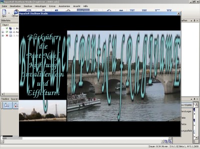

Hallo Rocco,
bei einer Desktopauflösung von 1024x768 tritt das Problem erneut auf (siehe Bild), bei 800X600 ist es nicht mehr aufgetreten. Das kann ja nicht die Lösung sein, aber hilft AS bei der Fehlersuche vielleicht weiter.
Dagmar
Rocco Kreutz
Beiträge: 174
Registriert: Mi Feb 20, 2008 13:33
Re: Video-Dateien abspielen
Beitrag von Rocco Kreutz »
@Dagmar:
Vielen Dank, dass bestätigt zumindest unsere Vermutung. An dem Problem wird gearbeitet.
Rocco Kreutz, AquaSoft GmbH
Dagmar
Beiträge: 129
Registriert: Sa Jun 28, 2008 13:58
Wohnort: Braunschweig
Beitrag von Dagmar »
Mit der heute veröffentlichten Version 2 der 6.1.02 beta 2 scheint es keine Probleme bis dato mit meiner Show die ich AS geschickt habe mehr zu geben.
Es werden bei normaler Monitorauflösung keine doppelten Filme, verzerrten Schriften o.ä. mehr angezeigt.
@AS Rocco: Habt ihr das Problem damit schon offiziell gelöst oder war das jetzt nur ein Zufall ?
