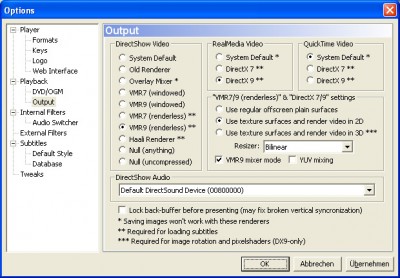

Re: Korrekt belichtete Bilder sind nach Rendering zu dunkel
Hallo !
Um die Helligkeitseinstellung des Overlay-Mixers zu umgehen, empfiehlt sich die Verwendung eines Players welcher im VMR7 bzw. VMR9 (renderless/windowed) arbeitet. Ein Beispiel dafür ist der MediaPlayerClassic. Unter View->Options->PlayBack->Output sind alle zur Verfügung stehenden Videorenderer aufgelistet.
Download möglich unter:
http://www.chip.de/downloads/Media-Play ... 10299.html
