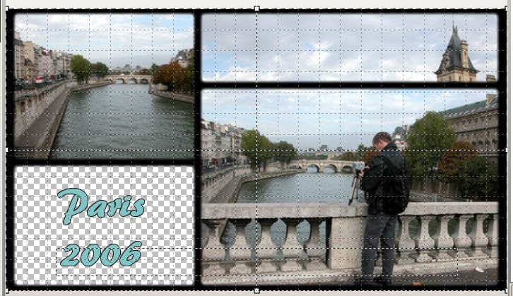

Ich muss ja zugeben, dass ich das Program auch richtig fordere. Ich habe mir einen eigenen Rahmen mit mehreren transparenten Rechtecken gebastelt. In einem Rechteck wird ein Film (manchmal auch nur ein vom Ausschnitt begrenzter Film, per Kameraschwenk) gezeigt, während in den anderen Rechtecken Bilder und Texte ein- und ausgeblendet sowie bewegt werden.
In Screenshot (s.u.) wird das linke obere Bild nur per alphablending eingeblendet, der Text links unten ebenso. Das Bild rechts oben wird innerhalb des Rahmens verschoben (Bewegungspfad). Im Rechteck rechts unten wird im Laufe der Show das Bild durch den (räumlichen) Ausschnitt eines Videos ersetzt (Kameraschwenk). Für alle Bilder und Filme wurde die Position im Bild durch eine Bewegungspfad begrenzt.
